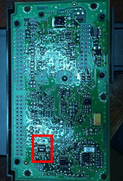

bonjour j'ai un crash sur airbag clio 3
ref: autoliv 610 79 60 00
ref renault: 8201043701
hw: 611131000A
avant de vous mettre mon fichier crash pouvez vous me confirmer que l'eprom est bien celle noté: S25A64
Merci d'avance

Salut il faut chercher la puce référence : 95640 crdl

Envoyé par Momo44 Voir le message
hw: 611131000A
Merci d'avance
oui l'eprom S25A64 = 95640.
C'est le mask.

Envoyé par seadoo831 Voir le message
bonsoir seadoo je n'ai pas d'eprom 95640 je pense que c'est celle entouré de rouge qu'il faut prendre c'est une S25A64
C'est le mask.
ok j'ai vu ton message apres mon post
je vais la lire et poster ensuite

Merci bien a vous tous, j'ai mis mon fichier réparé par paulodoria et ça fonctionne nickel
merci beaucoup
