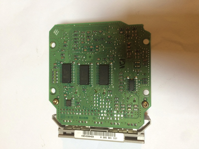

bonjour est il possible de faire un clear sur un boitier
Ref: BOSCH 0 285 001 537
AB8.X
ref renault: 8200 277 317
je ne trouve pas d'eprom sur le pcb !
voici le model

slt lol c normal c un processeur fait soit carprog ou ecu tool ou autre

mcu hc12 plus qu a souder fils et t bon

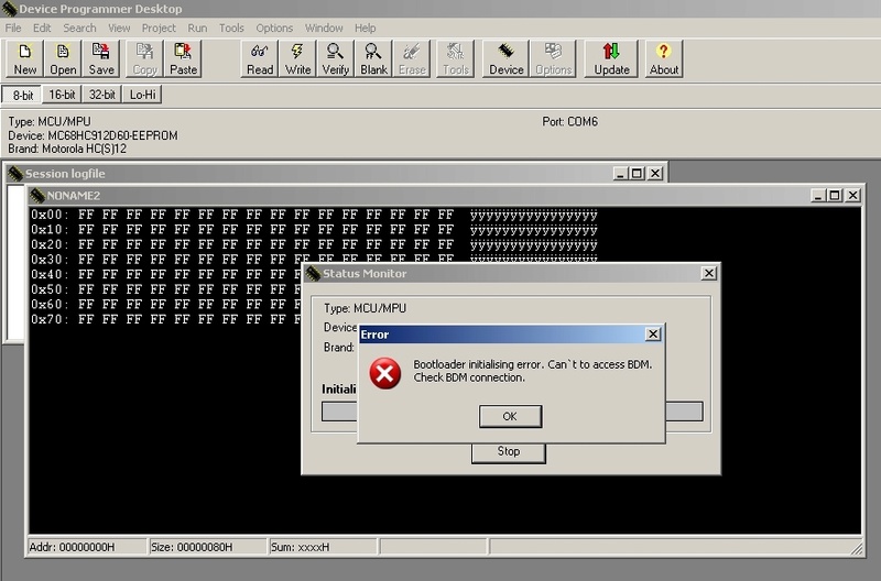

Est ce que peux le faire avec Xprog ?
Si oui vous pouvez me donner la procédure pour le câbler

Dans Xprog j'ai un schéma pour le MC68HC912D60 (K13J) qui correspond a mon MCU dans le calculateur, mais quand je veux faire une lecture j'obtiens le message ci-dessous, étant débutant dans la partie je suis bloqué
pouvez vous m'aider svp
merci d'avance

pourquoi ne pas utiliser RENOLINK sans rien ouvrir ?
https://fr.scribd.com/doc/302603289/Tuto-RenOLink

Merci zénana je vais regarder de près çe programme
