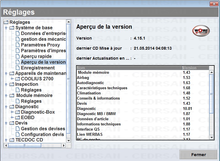

On s’égare beaucoup du sujet original du post
  • La version 5.0.0.4 Multilanguage est un FAKE que j'ai été le 1er à signalé le 17/05/2014. ]Il s'agit simplement de l'iso 5.0.0.3 Multilanguage + Update 5.0.0.4 Anglais uniquement
  • Concernant WoW 4.15.1, ce n'est pas un update officiel, mais un pack BETA fait à la main par un russe, et reporté sur divers forum par des gens qui aiment bien copier/coller ce qui ne leur appartient pas, sans savoir réellement si ca fonctionne à 100%. J'ai fait partie du test, j en fais toujours partie pour utilisation + poussée sur l'auto (et pas que l'installation qui elle fonctionne sans pb)

merci pour ta reponse c un fake
pour l'autre , le russe, tu as ton empreinte en arriere plan !! cedrsanje parle de la 4.15.1 fake ???
bon weekend mon ami
Ce sont mes screens qui ont été copié et utilisé sur d autres forums.
Ce n'est pas une version Fake, la 4.15.1 est un pack de fichier Update et non une version complète. Comme je l ai dit dans mon précédent message c est en TEST en utilisation sur AUTO. (pour voir d eventuel bug vu que ce n'est pas en mise a jour officielle)
Si je ne l'ai pas mis en partage sur T-E, c'est pour cette raison. Je ne met jamais des choses non testées / ou testées mais pas au point.
Ceux qui copie/colle, ca ne les importe peu, seul "l'exclusivité" et les thanks les intéresses.
Pour preuve que ce n'est pas tout a fait au point, il subsite quelque non traduction sur certains modèle de véhicules, dont la definition reste en russe...
