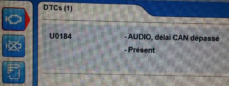

salut a tous
je pige pas , pourquoi je n'arrive pas a effacer ce défaut ?
(mitsubishi outlander II)

Il est noter "present" , il te faudra regler d'abord le probleme lié a ta ligne CAN .

c'est ce que je ne comprends pas justement !
j'ai un pionner en autoradio (pas d'origine depuis des années)
http://www.pioneer.eu/fr/products/ar...40BT/page.html
j'amais eu ce défaut avant !
et avant hier j'ai débranché la batterie pour des travaux mécanique (rien a voir avec l'autoradio que de la mécanique ,en rebranchant la batterie (7 h de coupure) défaut apparu 2 minutes apres démarrage.

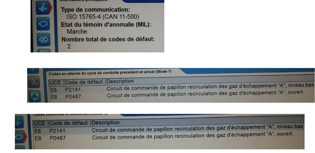

bon,bein je reviens avec des nouvelles , attention si vous rencontrez ce soucis !!!
rien a voir avec la radio ce défaut !! (débranché la batterie a créer un autre soucis ?)
je vous explique tout depuis le début : (avant jamais eu de soucis défaut OBD au tableau de bord)
avant tout ça...

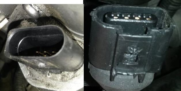

démontage de la vanne EGR et nettoyage ,soucis avec le connecteur je l'ai bidouillé un moment avant de l'enlevé ...(semble bon)
batterie débranchée depuis plus ou moin 6 heures ..
remontage et la le défaut est apparu ? (radio) défaut du premier post "radio" ??? rien d'autre..
je l'efface je redémarre plus d'affichage de défaut au tableau de bord
je fait quelques kilomètres R.A.S
le lendemain ,je redémarre le défaut est de nouveau présent au tableau de bord ,branchement de la CDP+ ,et la je découvre que c'est le défaut EGR ?...celui concernant la "radio" n'existe plus ?....effacement de défaut ,redémarrage ,pas de défaut au tableau de bord , j'arrête et redémarre de nouveau le même soucis "défaut EGR"
voila vous savez tout et suis dans l'attente du "sauveur" qui doit être parmis vous...? une tof ci dessous du problème (j'sais plus quoi y faire)

le connecteur
