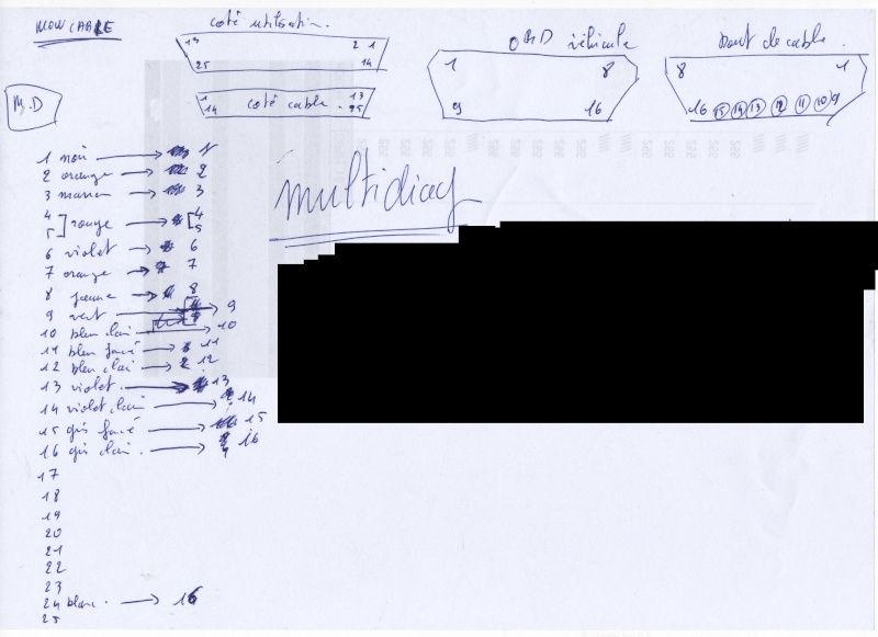

C' est mieux avec le fichier
Type de fichier : rar cablage obd multidiag.rar (1,41 Mo, 89 affichages)

Merci frère fedge je vais aller souder sa désuite
Et merci quand même pouette

Bonjour Fedge pourais je avoir le mot pass s'il te plait c'est juste pour faire le test avec les pins et le voltmètre merci d'avance bonne journée @+

Bonjour Je te l'ai met comme meme Wassim31 sa pourra servir a d'autre merci pour la video et merci a Fedge pour le mot de pass et pour ton schema que je met en esperent que sa ne te derange pas j'ai cacher tes information personnel @+
Je vais maintenant tester la continuiter juste par curiositer bonne journée a tous et a tres bientot

Salut.
Aucun problème pour moi.

J'ai ressouder les fils comme indiquer et sa marche merci fedge
Par contre pour les couleur sa a rien a voir les chinois prenne les fils qu'ils ont sous la main
