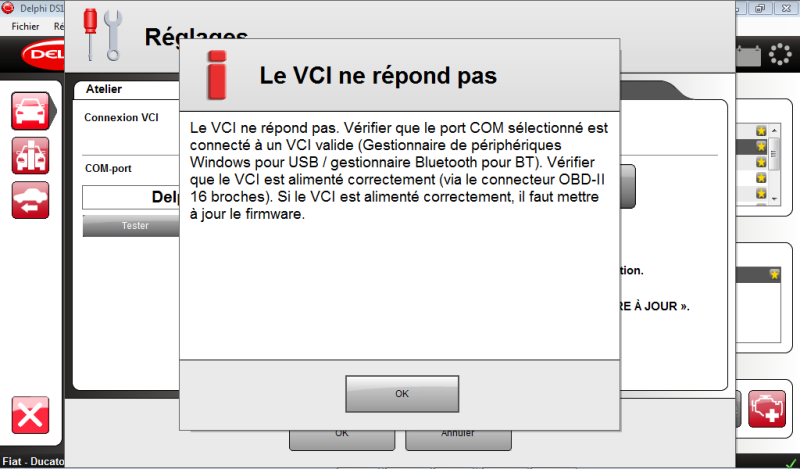

J'ai voulu l'effacer avec Delphi, mais impossible de reconnecter et de mettre à jour le VCI : les voyants restaient sur le rouge vif.

En cherchant, j’ai fini par trouver le moyen de débloqué le VCI en faisant un reset, qui m’a permis ensuite de faire la mise à jour du Firmware.
Maintenant, le test VCI et la mise à jour sont OK, mais la communication avec eOBD reste en erreur. Je suis dans le brouillard.....

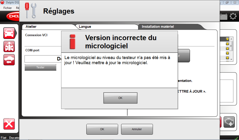

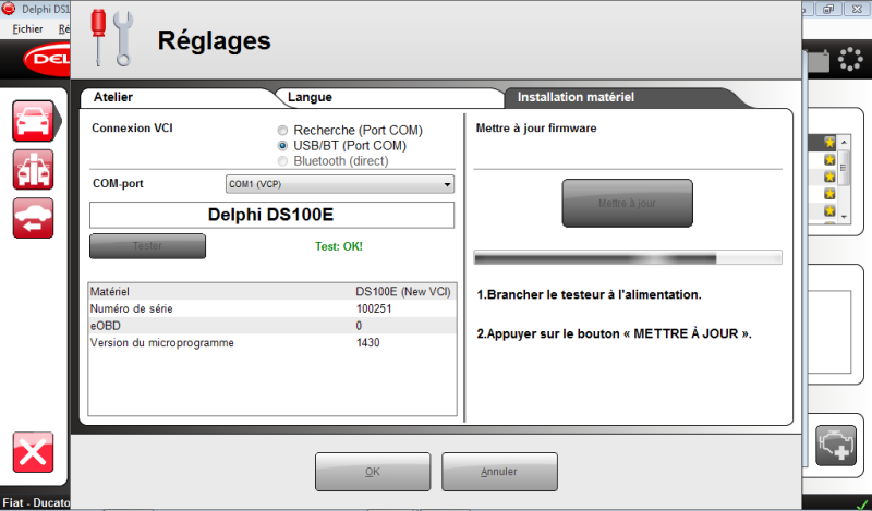

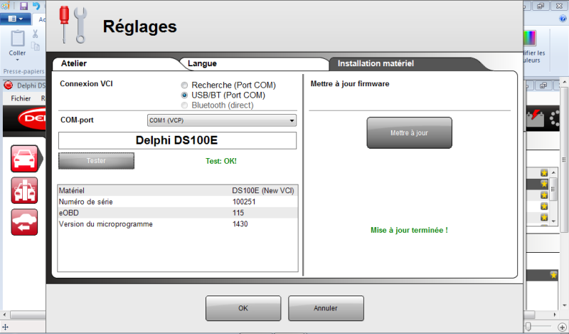

Lorsque que je teste la connexion, Delphi me demande une mise à jour du Micrologiciel :
J'effectue la mise à jour ; ce qui ne change rien, puisque que Delphi reste sur la me version 1430 :

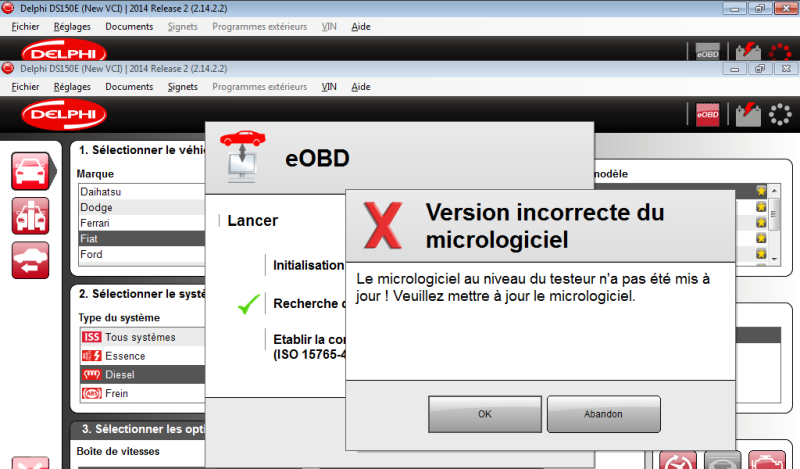

Et lorsque je lance eOBD, j'ai ce message :
