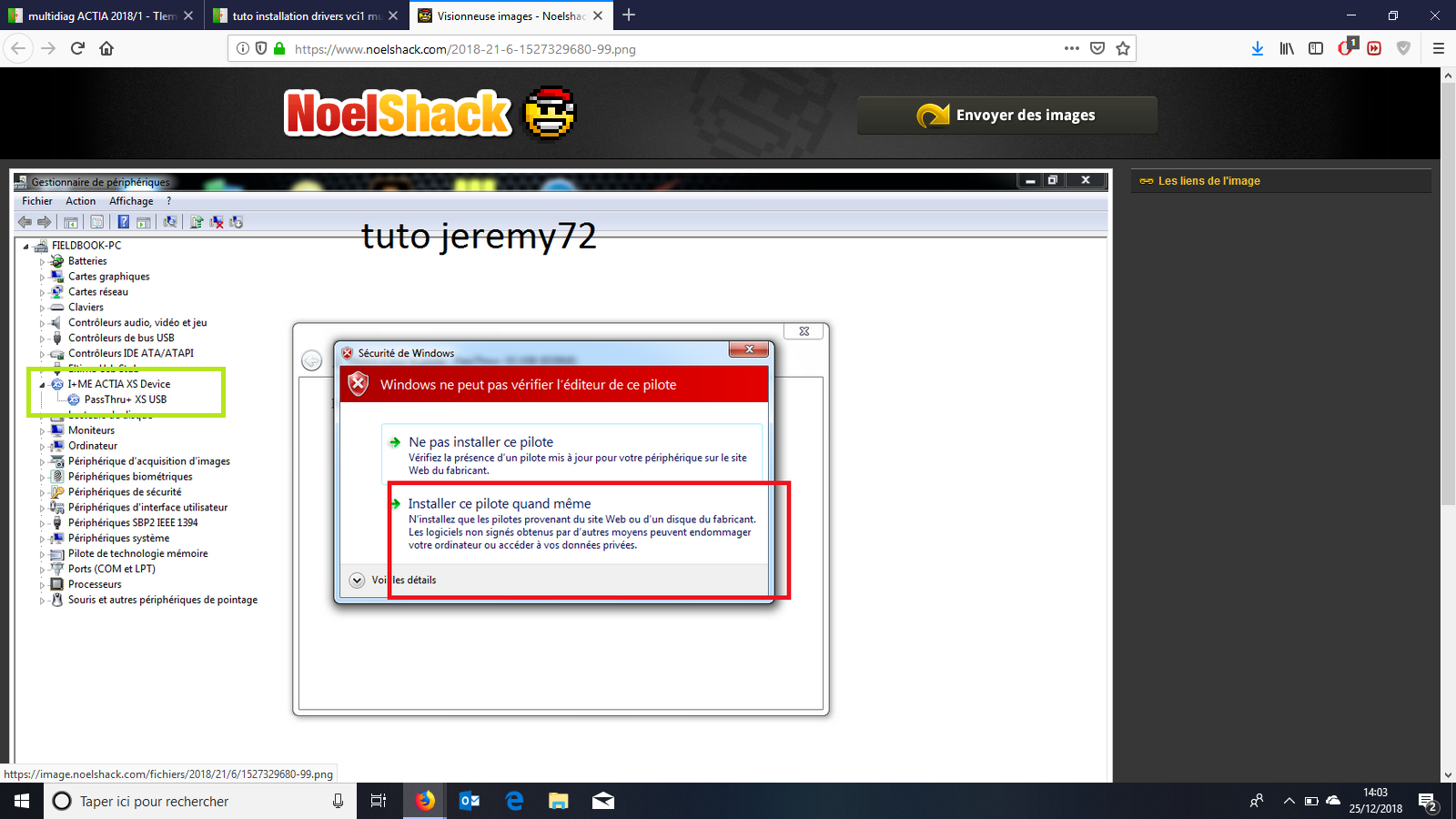

INSTALLATION MULTIDIAG 3/2017
Windows 7 en 32 bits mise à jour OK
1 ouvrir le fichier key******, lancer le fichier keyupdate, cliqué sur installé, le registre est modifié.
2 installer multidiag 3/2017 (lancer le setup), l'installation se lance (installation assez long suivant puissance du Pc). ne pas installer les drivers vci2 si vous avez une vci1
3 ne pas ouvrir multidiag
4 installer manuellement les drivers de la vci1 (Actia à supprimer les drivers du programme car il ne veut plus de vci1).
5 vérifiés que votre sonde se trouve dans gestionnaire de périphérique.
6 lancer multidiag du bureau et mettre à jour la sonde (branché au véhicule).

4 installer manuellement les drivers de la vci1 (Actia à supprimer les drivers du programme car il ne veut plus de vci1). ok
c'est actia passthru xs driver pack 2.7w ok
5 vérifiés que votre sonde se trouve dans gestionnaire de périphérique. ok
pass thru + xs USB OK
Dans ton post : https://www.tlemcen-electronic.com/f...ad.php?t=75135
tu met a jour le driver avec un PT1G que tu trouves sur le bureau
mais moi , je le prends ou ce PT1G ??? Celui qui est dans le soft
a l'emplacement C /ACTIA /DRIVER/PT1G ?????
