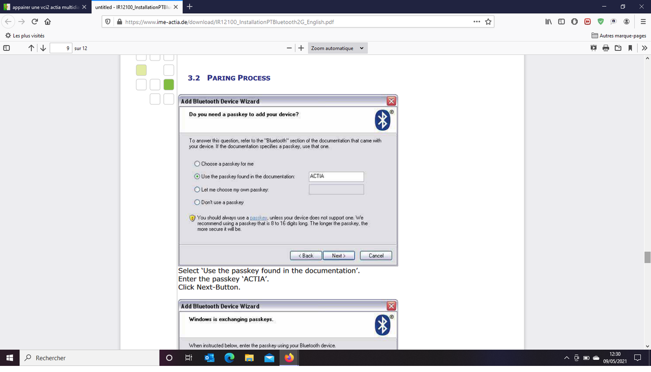

salut, beaucoup de personnes n'arrivent pas a appairer avec le bluetooth du pc
voici un pdf :
https://www.ime-actia.de/download/IR...2G_English.pdf

il faut réglé les paramètres du Bluetooth sur le pc:
mot de passe : ACTIA
