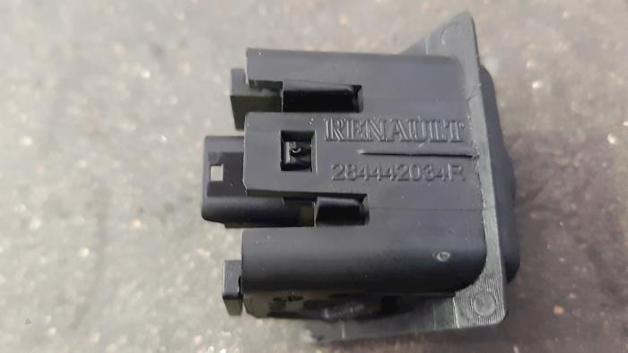

Salut les amis ,j'ai acheté une camera renault avec un connecteur de 4 broche sans cable ,je cherche l'affectation du pin 1234.

https://cdn.proxyparts.com/parts/101...27c79e51c6.jpg

pb resolu par moi meme, si qlq veux de l'aide n'siter pas.
