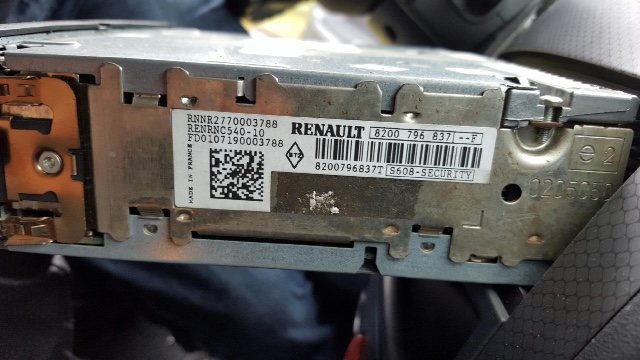

jai une Megane 2 de 2006 avec une Carminat suite a l'echange batterie il me demande le code (a la mise en marche) avec precode calculatore j'ai trouver le code 7385 (8200796837 et en encadre S608-Security)mais lorsque je rentre le code il marque erreur.
Pourriez vous me donner le bon code ? et avec quel logiciel on le trouve ?

slt bruno poste une photo de l étiquette.......

Envoyé par bruno27610 Voir le message
Ton code est .... 7385

tu trouve le meme code que moi (que j'ai presicer sur mon 1er post) mais cela ne marche pas il indique ERREUR apres validation
Re;
Allumez la radio et l'afficheur indique « CODE »
Utilisez les commandes de direction d'entrée de code.
Appuyez sur le bouton [¬] puis tourner la molette pour le premier chiffre correct
Appuyez sur le bouton [¬] puis tourner la molette pour le deuxième chiffre correct
Appuyez sur le bouton [¬] puis tourner la molette pour le troisième chiffre correct
Appuyez sur le bouton [¬] puis tourner la molette pour le quatrième chiffre correct
Si le code est correct affiché à l'écran,
Appuyez et maintenez le bouton [¬] pendant 10 secondes mémoriser le code
Goncalves jano est déconnecté

Débranche l autoradio quelques heures y a sans doute un bug le code et ok pour ce qui et de le validé essaye de rester appuyé sur la touche 6..

Merci a tous
le code est bien 7385 l'erreur c'est que je n'appuyer pas assez longtemps (10 secondes) pour enregistrer
