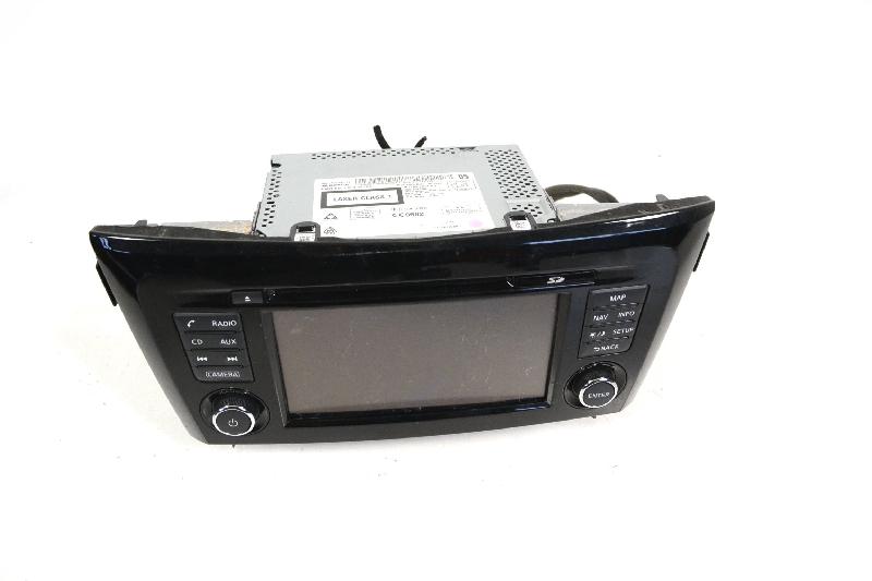

bonjour, suite a un problème de son sur un xtrail j'ai remplacer l'autoradio
j'ai le son qui fonctionne a présent mais l'autoradio se met en sécurité antivol au bout de 5 minutes d'utilisation
avez vous une solution pour désactive cette protection?

bonjour cest normal l autoradio est coder il excite plusieurs solution dont l emulateur

bonjour je vous tien informé pour l'autoradio du Nissan Xtrail j'ai eu beaucoup de mal a faire fonctionné l’émulateur car le vendeur ne fourni aucune information sur l'utilisation de celui-ci le sav par mail ne comprend rien donc je vais vous dire comment faire au ca ou si cela vous arrive de devoir installer le même émulateur.
tout d’abord il faut soudé les 6 fils sur le pcb de l'autoradio
au premier démarrage de l'autoradio un message "le système vérifie l’installation" va resté un petit moment puis l'autoradio va démarrer il faut éteindre l'autoradio puis le débranche a partir de la c'est la ou j'ai mis du Temp a comprendre IL FAUT enlevé l’émulateur puis réinstallé l'autoradio normalement il devrais démarrer sans message de verrouillage si vous laissé l' émulateur des défaut de can bus vont vous allumé pleins de voyant plus rien ne va fonctionné.
voila j’espère que cela vous sera utile un jour.
