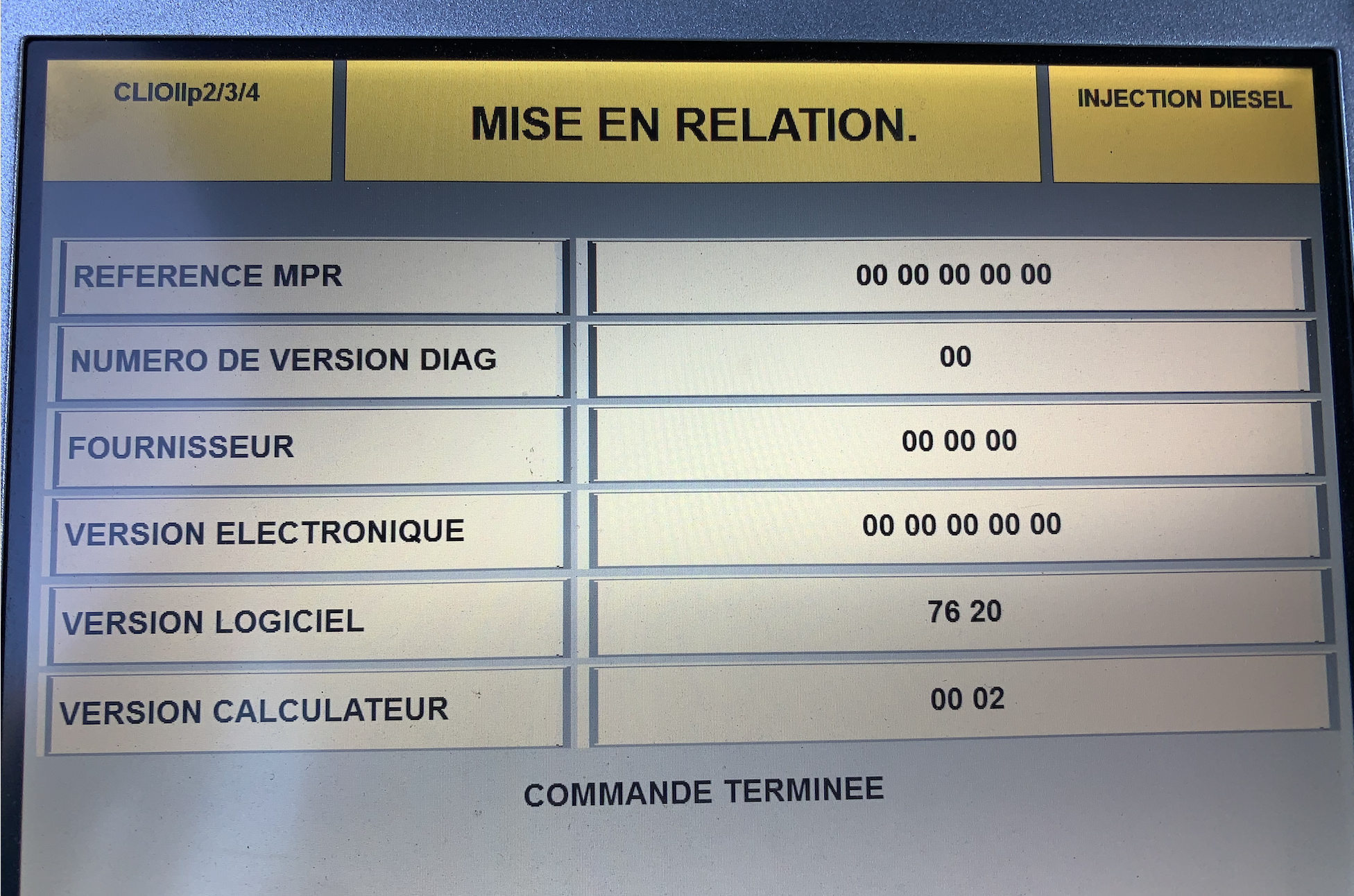

Par contre, pensez vous qu'on peut mettre en route un calculateur DDCR renault kangoo neuf a partir du clonage Obdstar?

Envoyé par Inductance974 Voir le message
effectivement la version A chez keyfirst est allégée, ils peuvent fournir la version C (en francais) mais plus cher.
Autant l'acheter sur emirates.
salut c est quoi l interet c est de l autocoding
tu aura juste a renter tes codes injecteurs
une delphi fera tres bien l affaire

Envoyé par DAVID02620 Voir le message
Détrompe toi, les ddcr achetés chez Renault.
Arrive vides et sans flash.

Salut les amis, effectivement j'ai du appel à renault la semaine dernière, le calculateur arrive vierge jusqu'a un tel point que lorsque le clip fait le test du réseau mux, le calculateur moteur 120 est grisé.... on à fait la reprog en ligne ( 30mn environ) et c'était ok.
C'est pour ca que que je voulais m'orienter vers obdstar, après il y a l'option CD mais jamais essayé de mon coté.

https://zupimages.net/up/20/41/th24.png
