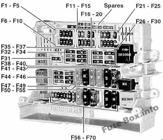

https://zupimages.net/viewer.php?id=21/45/sqwv.jpg
jai trouver cela sais pas sure mais sa peu aider
№ UNE Circuits protégés
F1 – Non utilisé
F2 5 Antenne de diversité
F3 20 Chauffage du siège passager
F4 5 Système d’accès voiture
F5 7,5 Centre de contrôle des fonctions de toit
F6 15 Module de commande de transmission
F7 20 Module de commande de chauffage d’appoint
F8 5 Changeur de CD
Antenne Diversity
F9 dix Régulateur de vitesse actif
F10 – Non utilisé
F11 dix Radio
F12 20 Commande de
toit ouvrant ou de toit ouvrant Centre de fonction de toit (FZD)
F13 5 Contrôleur iDrive
F14 – Non utilisé
F15 5 Capteur AUC
F 16 15 Cornes
F17 5 Boîte d’éjection de téléphone Émetteur-
récepteur de téléphone
F18 5 Changeur de CD
F19 7,5 Module de contrôle d’accès confort
Modules de commande de poignées extérieures de porte avant
Sirène et capteur d’alarme d’inclinaison
F20 5 Module de commande de boîte de transfert DSC
F21 7,5 Ensemble de commutateurs de porte conducteur
Rétroviseurs extérieurs
F22 dix Gestion de la dynamique longitudinale
Haut-parleur de déverrouillage de l’attelage de remorquage
F23 dix Tuner numérique
Radio satellite
F24 5 Contrôle de la pression des pneus (RDC)
F25 dix Modules de commande du positionneur de ceintures de sécurité avant
F26 dix Éclairage du sélecteur de vitesses
Boîtier d’éjection du téléphone Émetteur-
récepteur téléphonique
F27 5 Groupe de commutateurs de porte conducteur
Émetteur-récepteur téléphonique
F28 5 Centre de contrôle des fonctions de toit Contrôle de la
distance de stationnement (PDC)
F29 5 Capteur AUC
Modules de chauffage de siège avant
F30 20 Prises de courant 12 V Allume-
cigare
F31 20 Radio CCC / M-ASK
F32 30 Module de chauffage du
siège du conducteur Module du siège du conducteur
F33 30 Commande du siège avant
F34 30 Amplificateur de sonorisation
F35 30 DSC
F36 30 Module de plancher
F37 30 Commande du siège conducteur
F38 30 Module de commande de boîte de transfert
F39 30 Essuie-glaces
F40 20 Pompe à carburant (EKPS)
F41 30 Module de plancher
F42 30 Module de remorque
F43 30 Pompe lave-phares
F44 30 Module de remorque
F45 40 Direction active
F46 30 Dégivreur de lunette arrière
F47 20 Prise de remorque
F48 20 Commande d’essuie-glace et de lave-glace arrière
F49 30 Chauffage du siège passager
F50 40 Direction active
F51 50 Système d’accès voiture
F52 50 Module de plancher
F53 50 Module de plancher
F54 60 Distributeur potentiel B +
F55 – Non utilisé
F56 15 Verrouillage centralisé
F57 15 Verrouillage centralisé
F58 5 Prise OBD II du combiné d’instruments
F59 5 Groupe de commutateurs de colonne de direction
F60 7,5 A / C et système de chauffage
F61 dix Éclairage du compartiment à bagages
Affichage central des informations Éclairage de la
boîte à gants Éclairage du
coffre
F62 30 Contrôle de fenêtre
F63 30 Contrôle de fenêtre
F64 30 Contrôle de fenêtre
F65 40 DSC
F66 50 Réchauffeur de carburant (diesel)
F67 50 Etage de sortie du ventilateur
F68 50 Relais de pompe à vide
F69 50 Ventilateur de refroidissement du moteur
F70 50 Pompe d’injection d’air secondaire
F71 20 Prise de remorque
F72 – Non utilisé
F73 – Non utilisé
F74 – Non utilisé
F75 – Non utilisé
F76 – Non utilisé
F77 30 Injecteurs de carburant Bobines d’
allumage
Condensateur de suppression des interférences
F78 – Non utilisé
F79 – Non utilisé
F80 – Non utilisé
F81 – Non utilisé
F82 – Non utilisé
F83 – Non utilisé
F84 – Non utilisé
F85 – Non utilisé
F86 – Non utilisé
F87 – Non utilisé
F88 – Non utilisé
I01068 Relais, borne 30g
I01069 Relais, borne 15 (sur la carte électronique)
K2 Relais de klaxon (sur la carte électronique)
K6 Relais lave-phares
K13 Relais de dégivrage de lunette arrière
K36 Relais d’essuie-glace 1
K37 Relais d’essuie-glace 2
K91 Relais d’essuie-glace arrière (Sports Wagon)
K6304 Relais de pompe d’injection d’air secondaire

Ton fusible F6(15A) est-il alimenté à la mise du contact ?
S'il ne l'est pas, shunt la ligne de puissance (30<-->87), du relais I01068.
