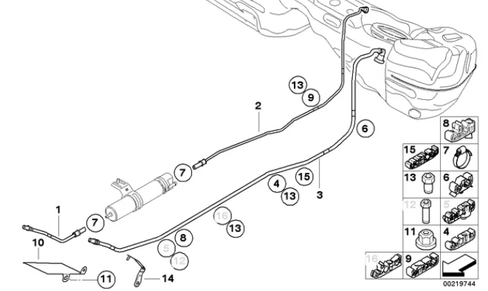

Il ya pas de pompe en-dessous elle et intégrée à la jauge la pompe
Ya juste un filtre
j'avais une m57n2 en dessous la voiture tu as le filtre a gasoil et le réchauffeur
et une pompe immergée dans le réservoir

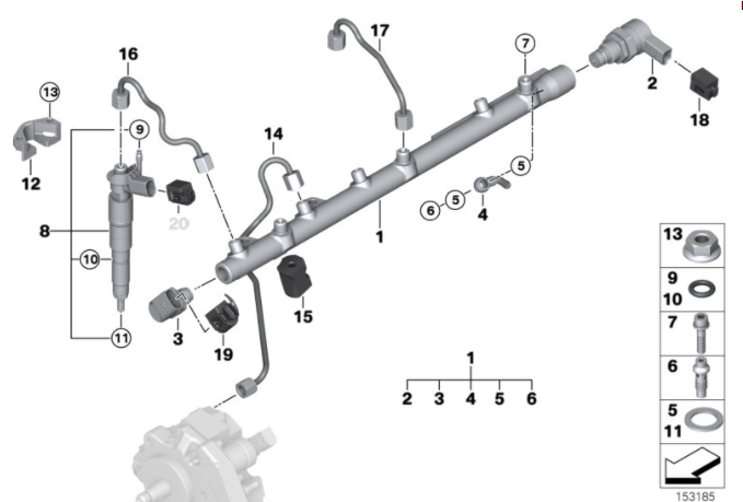

Effectivement sur ce modèle pas de pompe BP en ligne, c'est la pompe dans le réservoir qui crée la BP.
https://rehost.diberie.com/Picture/Get/t/55351
L'idéal serai de vérifier la BP avec un manomètre.
Avec wow ou delphi tu dois pouvoir visualiser les corrections de débit post à post, puis mesure/consigne pression de rail.
Tu es sur des pièces changées ?
En théorie tu as changé les pièces n° 2 et 3.
https://rehost.diberie.com/Picture/Get/t/55352
Vérifie les références suivantes des pièces:
- Soupape régulatrice de pression (n°2) : 13537805734
- Capteur de pression (n°3) : 13537787167
Elle cale en charge ou même au point mort quand tu accélères "fort" ?
Pour les DTC, uniquement 4b90 ?
