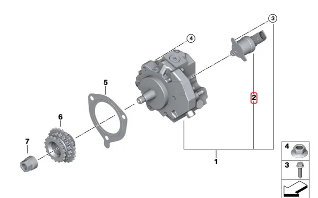

https://rehost.diberie.com/Picture/Get/t/55352
Vérifie les références suivantes des pièces:
- Soupape régulatrice de pression (n°2) : 13537805734
- Capteur de pression (n°3) : 13537787167
Elle cale en charge ou même au point mort quand tu accélères "fort" ?

Info supplémentaire : la pompe HP est aussi équipée d'un régulateur de débit (n°2)
https://rehost.diberie.com/Picture/Get/t/55410
Référence : 13517787186
J'ai jeté un œil sur Delphi, on peut déjà sur visualiser consigne/mesure pression rail,
et pour la correction post à post pas vu mais j'étais sur une simulation, il faudrait voir connecté au véhicule.

ça pourrait bien être la pompe hp HS qui arrive encore a donner 300 bar au ralenti mais qui ne sait plus débiter 1500 en charge
Ce serait bien si tu pouvais faire une lecture consigne VS mesuré
