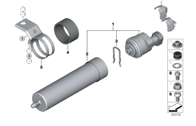

4587 filtre a carburant chauffé

Pour le DTC 4587, vérifier faisceau/connecteur/alim du réchauffeur au cul du filtre à carburant, si OK, réchauffeur HS :
Référence : 13328512369 (ensemble avec filtre)

défaut filtre gasoil le réchauffeur (sur la mienne il est hs plus de 200e piece)
