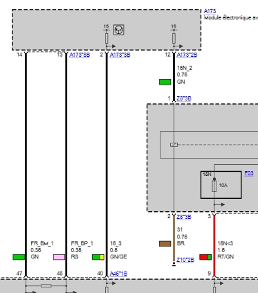

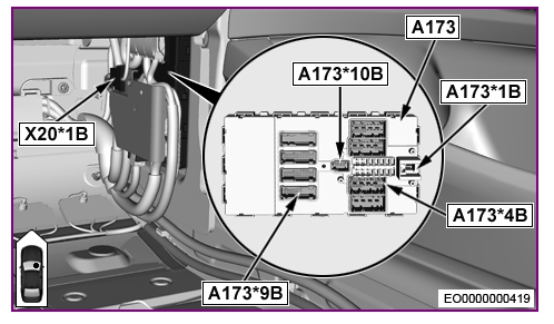

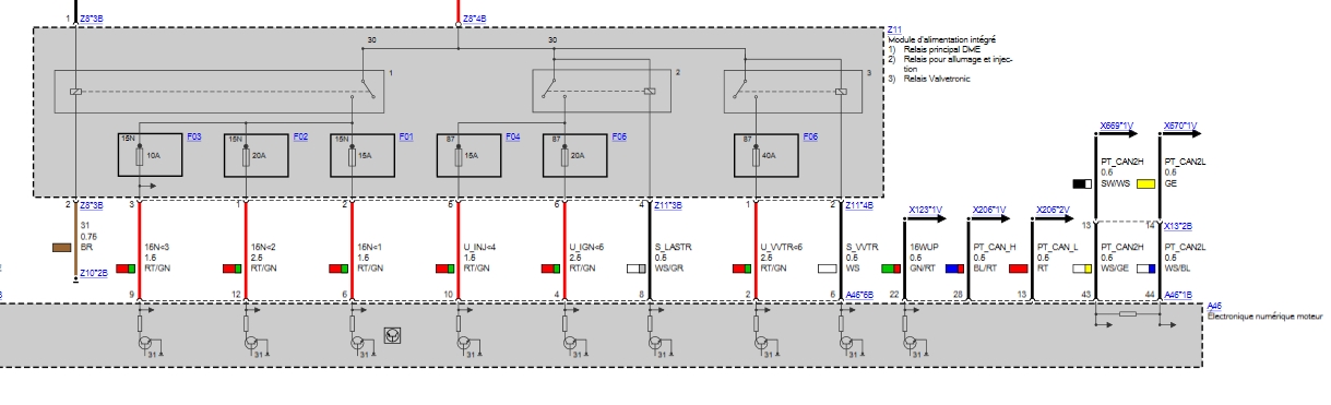

C'est le module alimentation intégré
Vérifie alim +12V connecteur Z8*3B,
d'après ce que tu décris c'est la que tu injectes le +12V et ça démarre.
Cette alim vient du module électronique avant FEM
Vérifie la continuité entre connecteur A173*2B pin 12 du FEM vers connecteur Z8*3B pin 1 (en bas à gauche)
Nicolas13007 (15/10/2023), valanzasco (15/10/2023)
