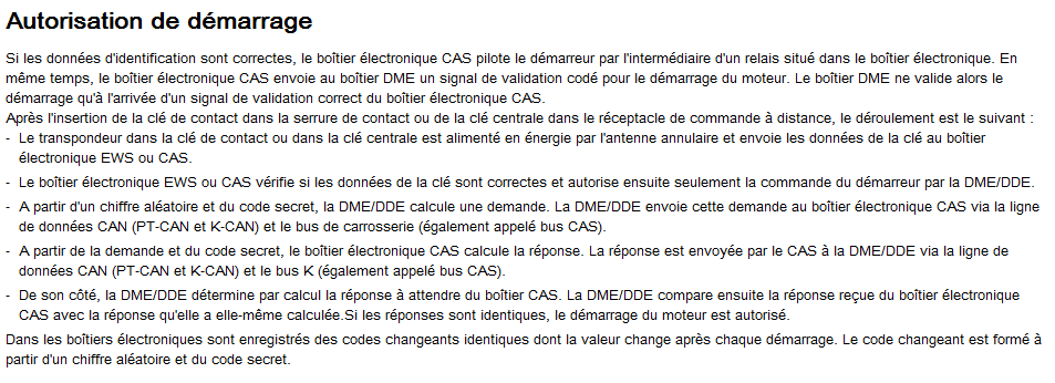

Théoriquement si pas de synchro CAS/DDE blocage du démarreur.
Si le démarreur se lance, le problème vient d'ailleurs.. CAS certainement

La théorie :
alors en théorie l'antidémarrage bloque le démarreur chez BMW, alors si pas de synchro CAS(EWS)/DDE
normalement ça laisserai penser que le démarreur ne se lance pas, MAIS j'ai lu plusieurs fois que des véhicules ne démarraient pas mais que le démarreur lançait, et qu'après une synchro ça démarrait.
Donc c'est pour ça que j'ai conseillé de faire un diag avec ista, pour partir sur un bon diag avec le bon DTC (constructeur).
