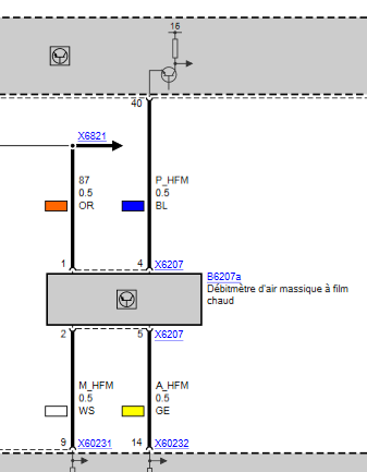

bonjour, j'ai un défaut de signal du débimetre sur une MIni S, j'ai commencé par le remplacer sans succès, d’après mes recherche un fil serait coupé entre le connecteur du debimétre et le calculateur moteur apparemment le fil bleu.
j'ai testé la continuité et effectivement je ne retrouve pas le signal sur les broches du calculo...
le problème est de savoir sur quelle broche et a quel emplacement je dois retrouver ce fil ?
sur la photo du connecteur les fils sont abimés mais ne sont pas sectionnés.

donne les 7 derniers caractères du VIN.
Mais c'est une capture d'écran d'ista, tu as tout ce qu'il faut pour bosser normalement.

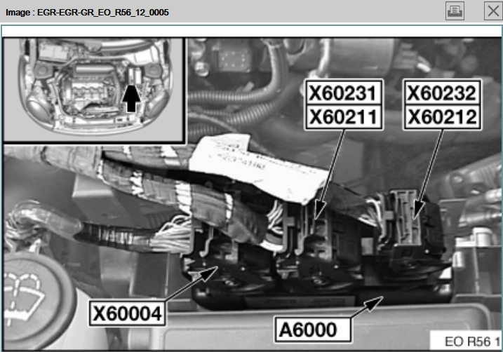

Fil bleu connecteur du débitmètre X6207 pin 4 ---> connecteur DME X60231 pin 40

Je viens de tester la continuité est bonne, ce n'est pas la cause de mon problème...
pourrait tu me dire a quel endroit vont les 3 autres fils?

Envoyé par satanas1 Voir le message
Tu as la réponse sur le schéma....

ça y est c'est monté au cerveau j'ai compris pour le jaune et pour le blanc !!
mais pour celui couleur or je vois pas ...
désolé ce n'est pas de la mauvaise volonté mais l’électricité tous ce qui est fils je suis très mauvais...

Ici :
Type de fichier : jpg X6821 R56 .jpg (89,4 Ko, 15 affichages)

Ici :
salut, ha c'est gentil ça, merci beaucoup, je t'ai mis un thanks
je regarderais ça demain j'ai testé tout a l heure ce fameux fil doré j'avais du 12v dessus

j'ai contrôlé le câblage tout va bien, en fait c'est le débitmètre neuf qui ne fonctionne pas correctement!!!
j'ai remis l'ancien et le code défaut a changé en 2B5C avec ralenti irrégulier. j'ai décidé de nettoyer le boitier papillon et bien bonne initiative elle tourne nickel et plus de défaut!
merci pour votre aide.
