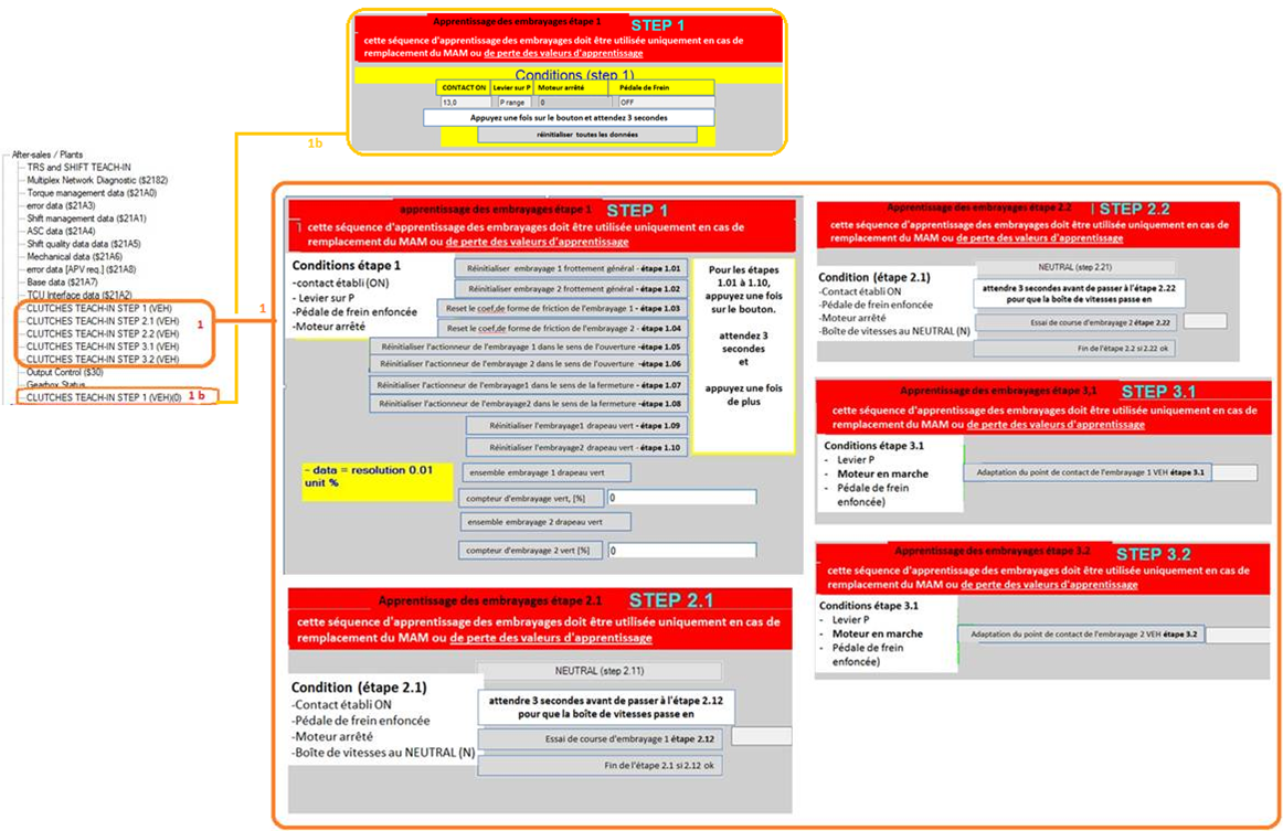

• Il y aurait une procédure simple 7mm et 12mm, cité précédemment, mais j’avoue que c’est pas clair pour moi.
Pièce jointe 100677
• Et 1 procédure bien plus costaude (mais en fonction de la nature de l’intervention, là je ne maitrise pas bien encore, car ne l'ayant jamais fait) :
Pièce jointe 100679

Il existe plusieurs procédures suivant le type d'intervention:
Pièce jointe 100683
J'ai traduit la procédure "1 et 1 a" qui semble plus appropriée pour mon pb, si ça peut aider quelqu'un du forum qui se pencherait également sur ce thème avec renolink.
Pièce jointe 100684
La partie 1a serait à faire avant de démarré la partie 1? (et toutes ses étapes) ; si quelqu’un peut me guider là-dessus…

oui je vais patienter et espérer des réponses sur ce thème renolink_apprentissages, car au moins 3 inconnues:
- meme si la procédure a l'air plutot simple et bien expliquée su renolink après traduction, il y a un doute je ne sais pas si, contrairement aux autres diag comme tu l'expliques; procédure engagée non terminée=0 modifciations avec cette interface
- Quelle serait la signification de MAM ?
- Si la procédure demarre par 1B (sur le fichier), c'est un peu flippant car raz des données, en même temps il est placé en dehors de la procédure "1" dans le menu, peut-etre qu'il est possible de s'en affranchir. Celui là je le touche pas
