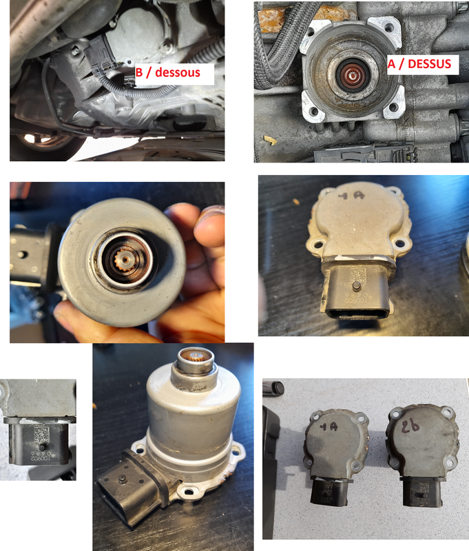

Manu38-69 16/08/2023 20h42
inversion actionneurs
Alors j'ai inversé les 2 actionneurs qui sont les memes, je poste des photos si quelqu'un est en galère comme moi dans le futur:
https://i.postimg.cc/6qjVb3Zz/invers...ctionneurs.png
pas de référence de noté, bon cela ne devrait pas etre compliqué à trouver.
Concernant les tests en réelle, je me suis cantonné à une multitudes d'avancées "D", Passages en manuel, "1" et de marches arrières "R"sur env 15 mètres ==> ras, pas de msg au tableau de bord et cela semble fonctionner. Passage en manuel, 1

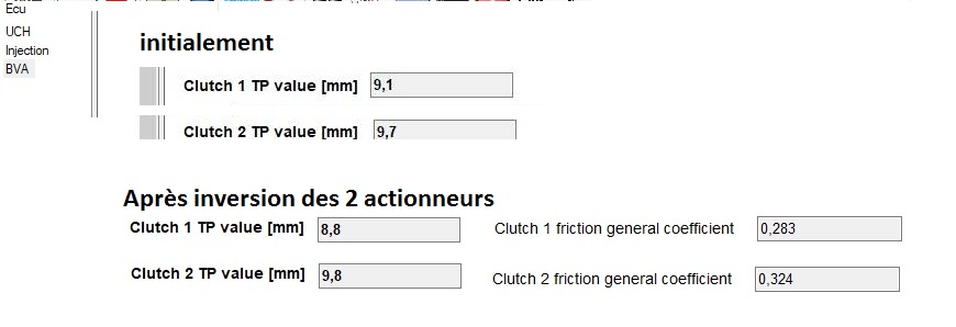

Pour les paramètres (de lèchage je crois), ils n'ont pas trop varié:
[IMG]https://www.hebergeur-image.com/uplo...df5a4a2648.jpg[/IMG]

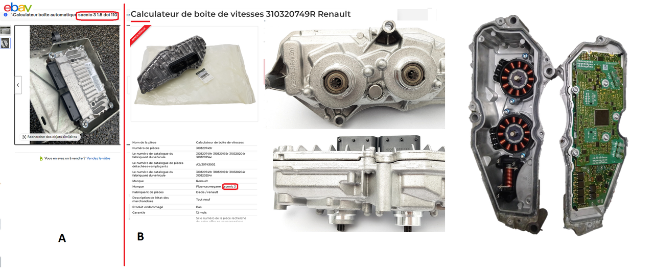

le calculateur bva est bien coté roue conducteur, roue et pareboue à enlever?
Je n'ai pas démonter ni fait les tests pour le moment, trop chaud déhors...maisJe trouve 2 formes de calculateurs A ou B pour scenic 3?
https://i.postimg.cc/vDRby6D3/bva-2-mod-less.png
Sur le B il y a 2 actionneurs intégrés à l ecu?

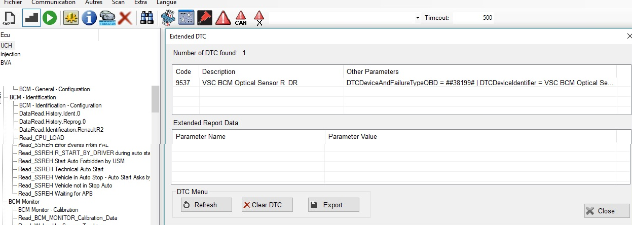

J'ai trouvé une nouvelle erreur (ou erreur qui était presente avant), code 9537 VSC BCM Optical sensor
https://i.postimg.cc/j2sR1DqG/ERREUR-UCH.png
Code effacé
J'ai lu que le calculteur BVA prenait une multitudes d'information des autres calculateurs, comme la T°extérieur: A toutes fins utiles, je vais également vérifier tous les calculateurs pour voir si'ils ont des erreurs qui parasiterait le caluclateur bva. Par rapport au code erreur actuateur2, rien à voir à priori,
