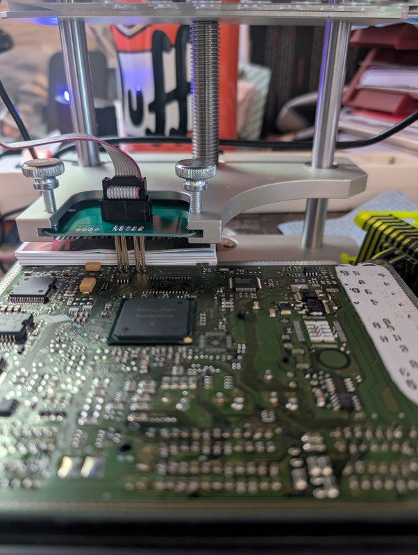

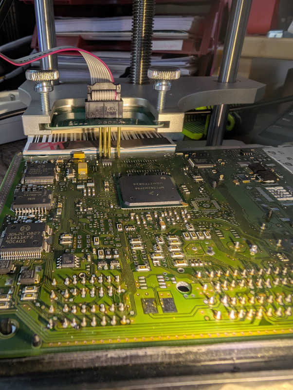

J'essaie de me faire la main sur un ECU EDC16C34 avec un ktag clone 2,25 récemment acheté. J'essaie de manière auto didacte de faire une lecture. Hélas, étant donné qu'il s'agit de ma première lecture, je pense faire quelque chose de mauvais mais je ne vois pas quoi.
Je mets des photos pour vous indiquer le mieux possible.
Pour moi tout est ok au niveau des aiguilles. J'ai descendu le support au maximum aussi pour faire contact.
Est ce normal que la diode power soit rouge ?
Je tourne sur un windows 10 64bits connecté à internet avec ktag 2.25. le problème peut il venir de là svp ?
Un grand merci d'avance de vous pencher sur mon problème.

Tu utilise pas la bonne tête
C’est celle-là bosch il faut prendre
Rien à voir avec internet

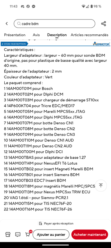

J'avais l'impression d'utiliser la bonne pourtant au vu des adaptateurs que j'ai acheté :
Si ce n'est pas elle et qu'elle n'est pas dans ma liste, comment puis la trouver svp ?

pour le support c'est le:14AM00T01M

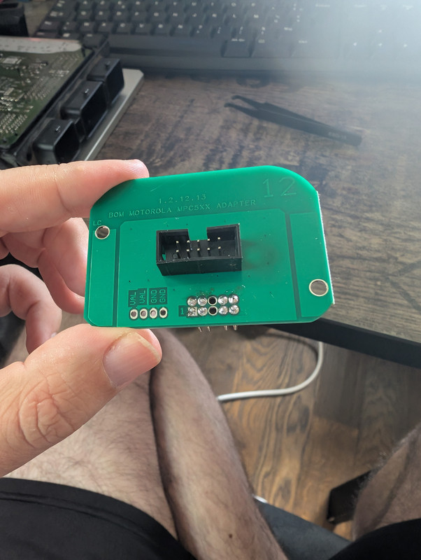

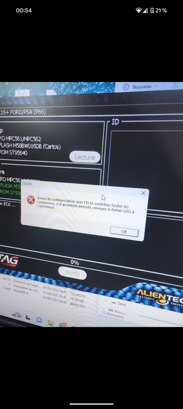

Je viens de changer la tête qui effectivement n'était pas la bonne. Je viens de la changer mais hélas j'ai toujours la même erreur
N'y a t'il pas moyen d'obtenir des logs qui pourraient ils m'aider à comprendre l'erreur ?

Ta sûrement tué l ecu en lui envoyé l alim au mauvais pin lors utilisation mauvaise tête
Bdm c’est sensible faut pas se loupé :-)

C'est pas faux les calculateurs n'aiment pas ce genre d'erreurs, tu n'as pas vraiment de moyen pour le controler a moins d'avoir beaucoup de connaissances en electronique et surtout le schema du calculateur.. Désolé
---------- Post added at 14h56 ---------- Previous post was at 14h50 ----------
j'utilise ktag aussi assure toi que les contacts se fassent bien sur l'ecu c'est tellement sensible...
