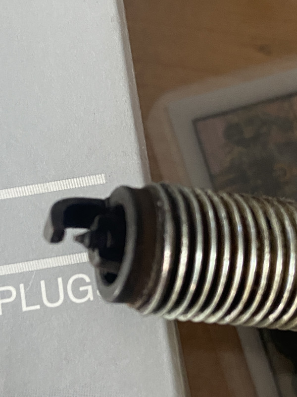

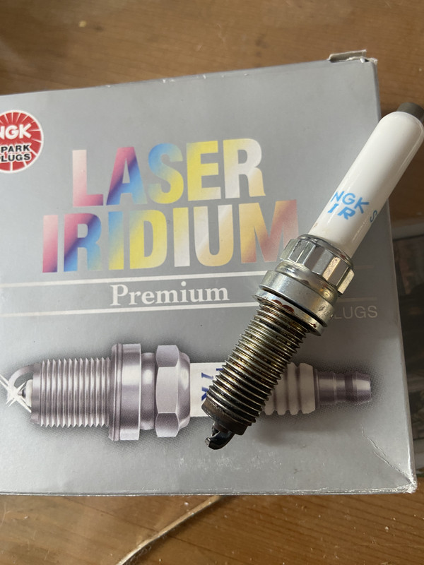

jeremy72 15/07/2025 11h35
https://i.postimg.cc/6QxGNmKL/IMG-9194-1.jpg
https://i.postimg.cc/R0qCy16Q/IMG-9195-1.jpg
---------- Post added at 09h35 ---------- Previous post was at 09h33 ----------
déçu des NGK
jeremy72 24/07/2025 12h47
Salut après recherche sur internet les bougies iridium 10 000km maxi ? C est peu non ?
Bollide 24/07/2025 12h50
Oui effectivement ça me parai même très peut !?!
michelméca 24/07/2025 14h44
bougie trop chaude ou mélange trop pauvre donne ce résultat aucun rapport avec le prix de la bougie , logiquement les 4 devrait avoir cet aspect
Bollide 24/07/2025 15h24
C'est sur un système en Full éthanol docn pourquoi pas mais ça fait court tout de même 10 000Km :-((
