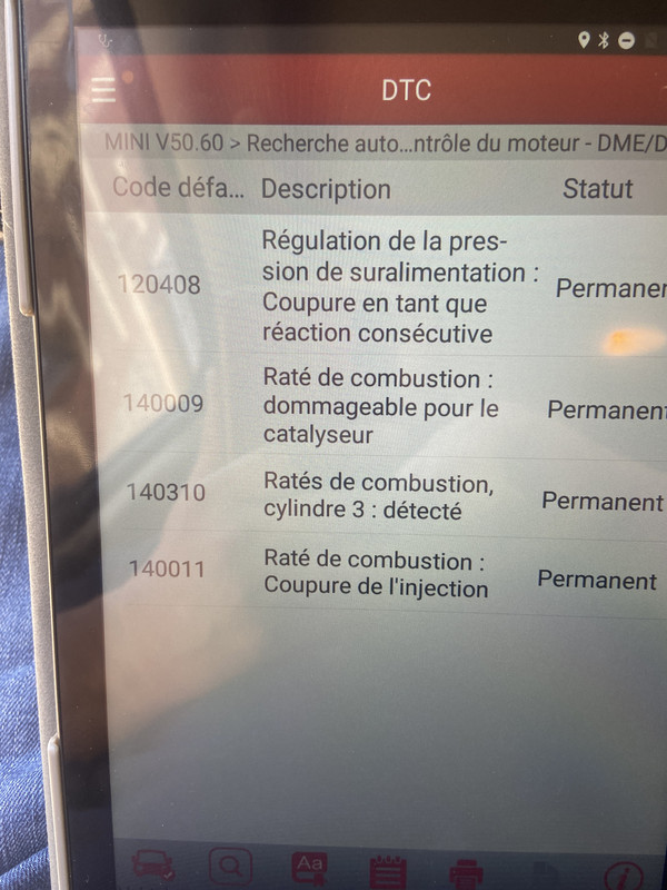

Salut personne dans le 94 ?
Ma fille a un pb avec mini one 1,5 essence de 2020 52 000km Message groupe propulseur La voiture broute et plus de puissance J avais donné un launch à son copain mais il a du mal à faire un diag … Il a quand même réussi à faire un diag Raté de combustion cylindre 3 Raté de combustion coupure injection Régulation pression suralimentation coupure Raté de combustion dommageable catalyseur Bougie récente 🙏 Merci |

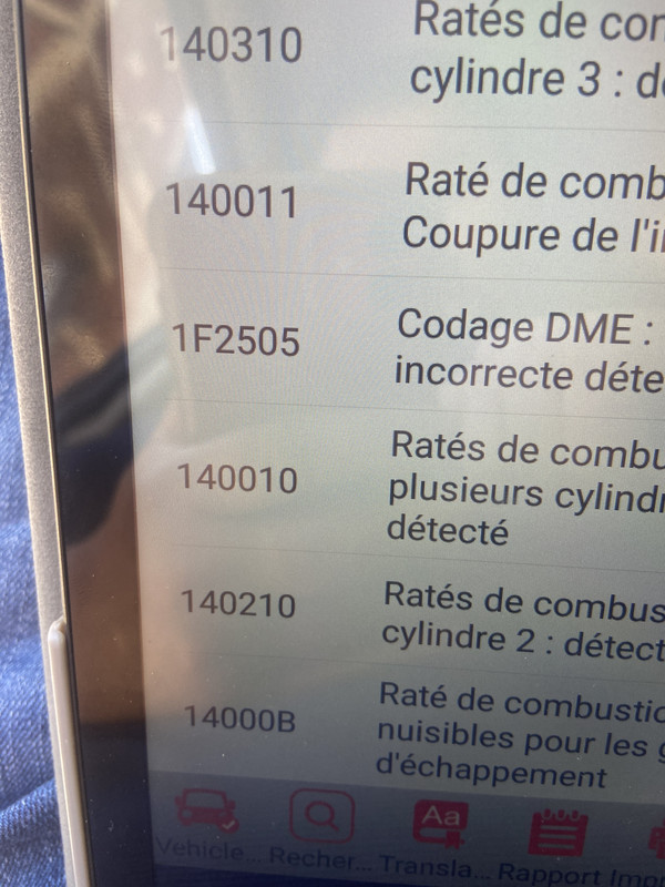

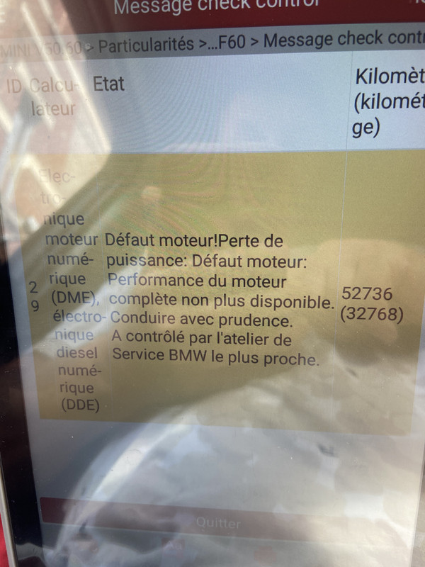

Il a réussi à faire un relevé
![]() ---------- Post added at 13h46 ---------- Previous post was at 13h45 ---------- Donc aussi pb cylindre 2 ---------- Post added at 13h47 ---------- Previous post was at 13h46 ---------- ![]() ---------- Post added at 13h49 ---------- Previous post was at 13h47 ---------- ![]() ---------- Post added at 13h53 ---------- Previous post was at 13h49 ---------- Reprogrammé éthanol il y a 35000 km elle a refait un plein 95 |
