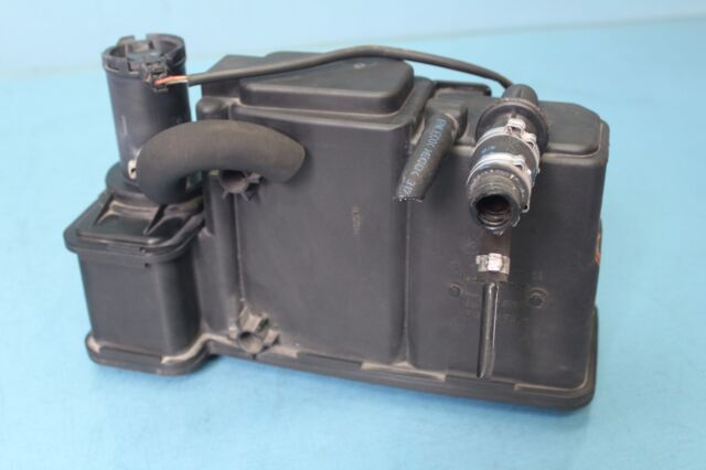

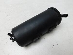

Complément
Canister présent sur ma voiture :
Mise à l'air direct (idem SL350)
Ce que cherche ma carto, un modele avec mise à l'air avec vanne :
