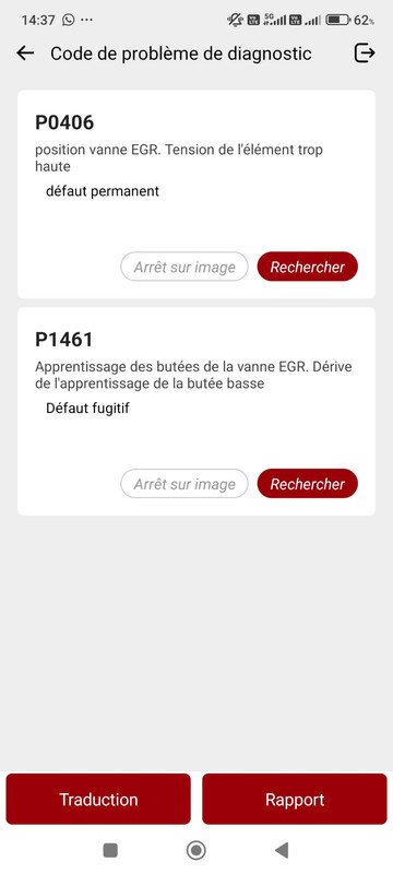

Alors poste le code default que tu a avec la carto original une photo ..

Avec la carto d'origine j'ai P0406 et P1461 mais elle roule bien juste voyant moteur. Si je l'efface pas de voyant et le code défaut revient au démarrage suivant mais sinon roule bien.

[/COLOR]https://i.postimg.cc/rpbcW5PP/Whats-...t-14-38-00.jpg

Ecu a déjà été ouvert ?
Tu as mesure au multimètre la ligne 12v en défaut et comparer avec le voltage en mesure paramètres ?
Il faudrait vérifier en requête uds l état antituning - cyber sécu afin voir si flag activé

Salut non pas ouvert je le fais en bench
---------- Post added at 16h17 ---------- Previous post was at 16h14 ----------
Je pense à un défaut du software car apparemment il y a des personnes à qui c'est arrivé et en faisant une mise à jour de l'ecu cela a régler le problème

Salut, problème hardware et non software
