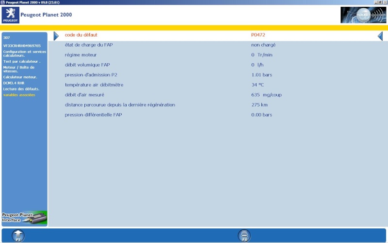

salut voila j'ai un probleme avec mon defap aussi ,j'ai la remonté de defaut
http://i56.servimg.com/u/f56/17/44/99/41/310.jpg
et pourtant c'est un defap swiftech quelqu'un pourrait m'aider a virer la surveillance deltaP etc ...
merci d'avance

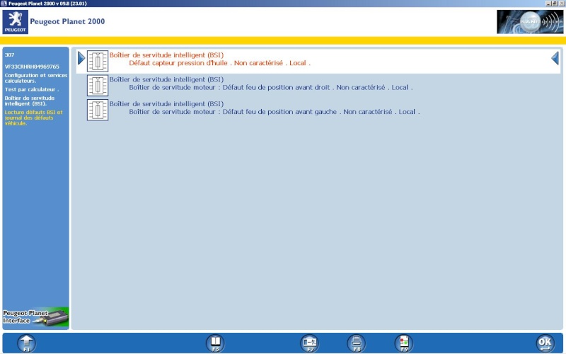

ma batterie s'est dechargée hier .elle ne se recharge plus alors qu'elle est neuve !(2jours)
je viens de changer mon regulateur d'alternateur egalement a cause de cela .
je vais finir par croire que c'est l'alternateur complet qui est HS ;j'ai pas de defaut moteur et a la bsi j'ai juste ca
http://i56.servimg.com/u/f56/17/44/99/41/510.jpg

salut messieurs,dames s'il y en a ...
bon je poisson n'est pas noyé !!
mon defap est ppas encore propre ,je revenais du taf ce matin et BIP "defaillance systeme antipollution"
au pp2000 ca donne ca
http://i56.servimg.com/u/f56/17/44/99/41/311.jpg
normalement apres un defap ca dois plus etre actif cette surveillance !!je pige pas
