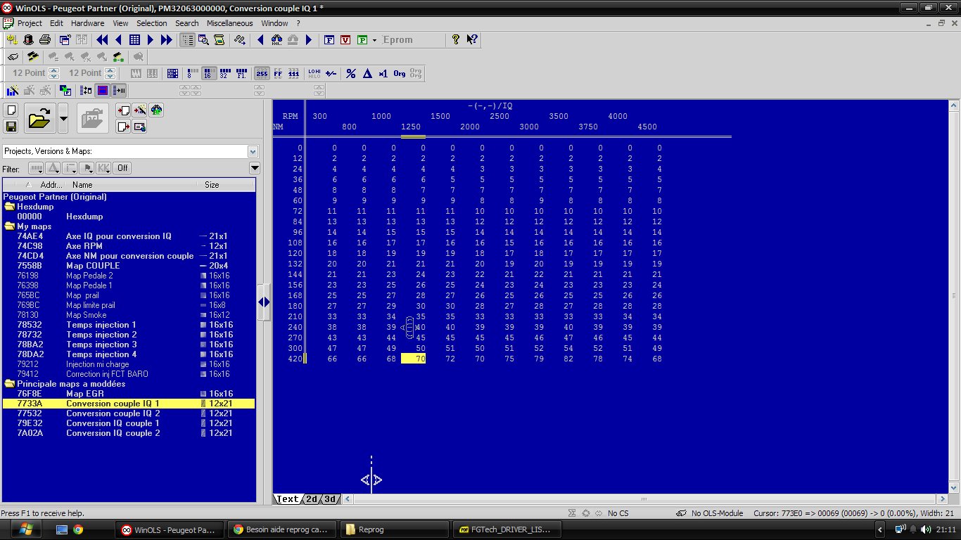

Et la je me gratte la tete, j'essai de comprendre.
ok on part en moddant les 4 cartos: 5x iq vs couple et 2x couple vs iq
Mais la je comprend pas un truc. Laquelle est prioritaire sur l'autre?
Si on modde juste la carto conversion couple vs iq. Lui pour genre un couple de 250 nm a 3000tr il injecte 40mg. Si on lui change la valeur et on lui demande 50mg on aurait pas besoin de toucher a l'autre carto, ou alors juste l'axe iq. Je sait pas si je suis tres clair la.
Ma logique en gros serais de mod la carto couple vs iq et de changer ensuite sur la carto iq vs couple juste les valeurs de l'axe iq pour concorder. J'ai juste j'ai faux? je suis plus la puis c'est la fin de journée :p

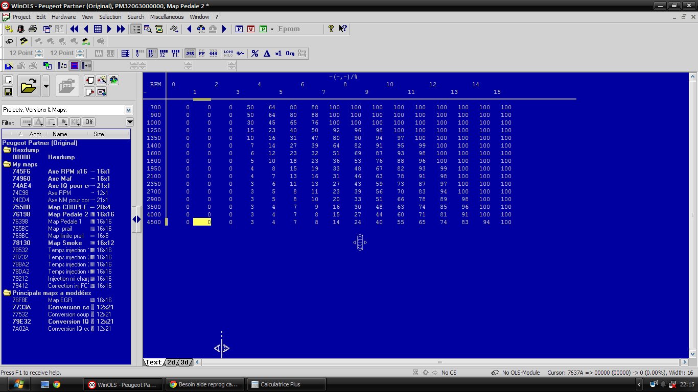

youky 22/10/2014 22h08
Voila pour la smoke map
http://zupimages.net/up/14/43/hbcx.jpg
youky 22/10/2014 22h17
http://zupimages.net/up/14/43/9649.jpg
Par contre je ne trouve pas l'axe x
On m'a dit que le z etait le pourcentage du debit max autorisé. Donc pas besoin de mod

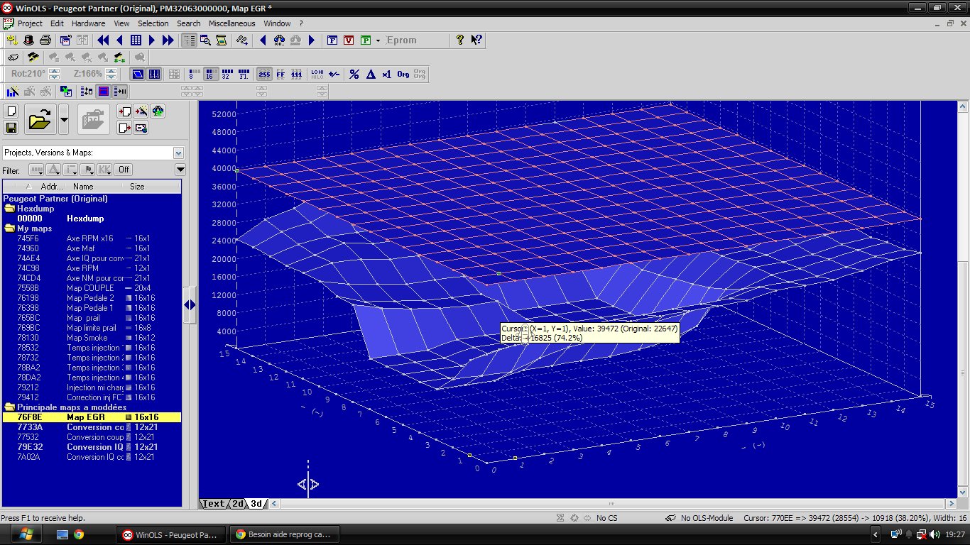

youky 23/10/2014 19h28
egr off:
http://zupimages.net/up/14/43/e8pe.jpg
