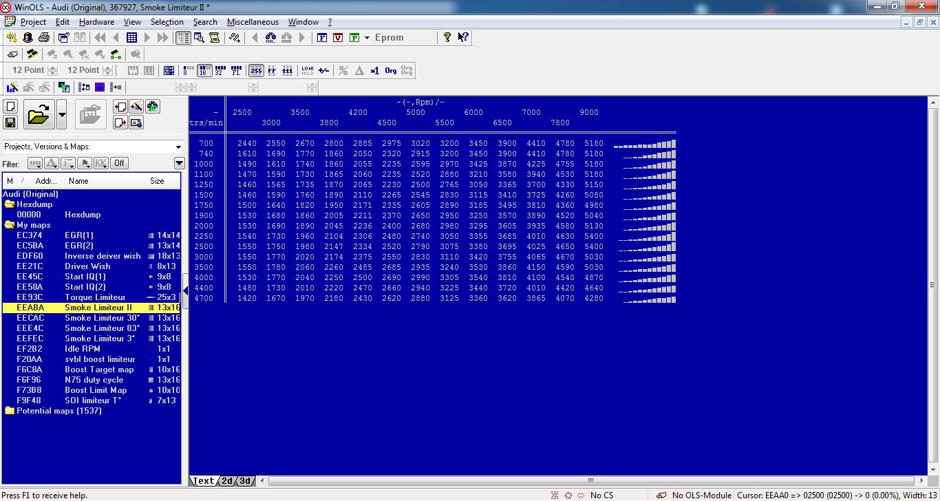

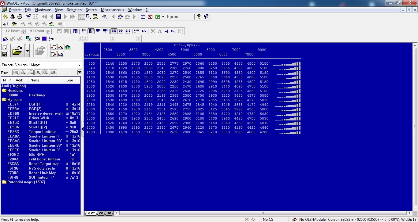

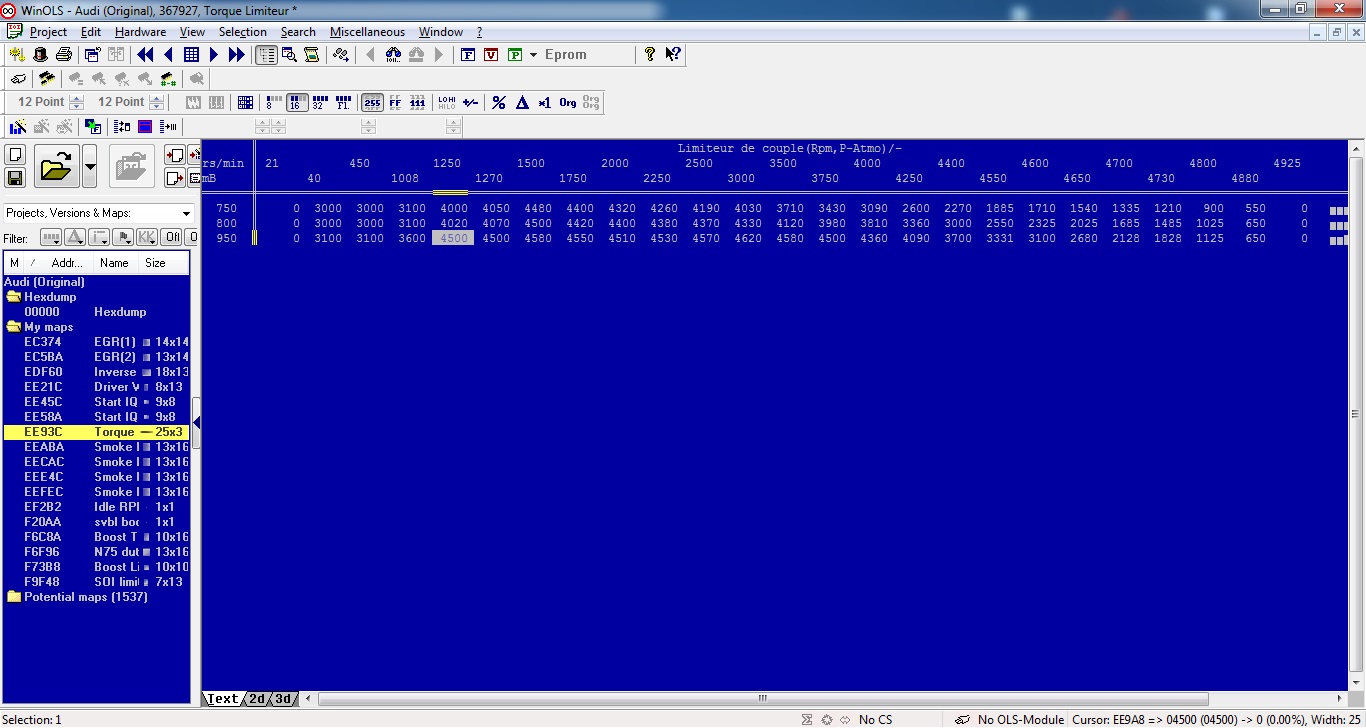

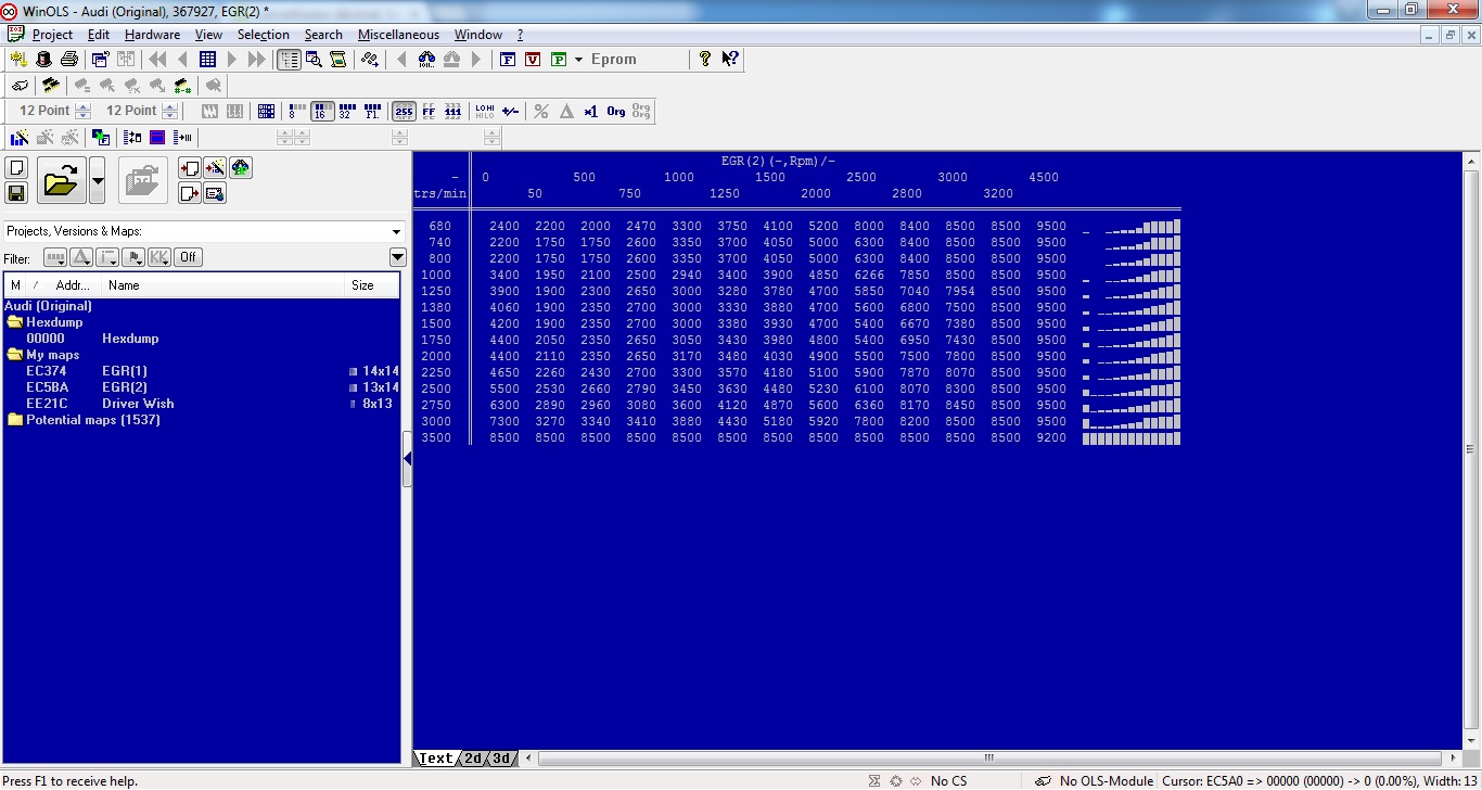

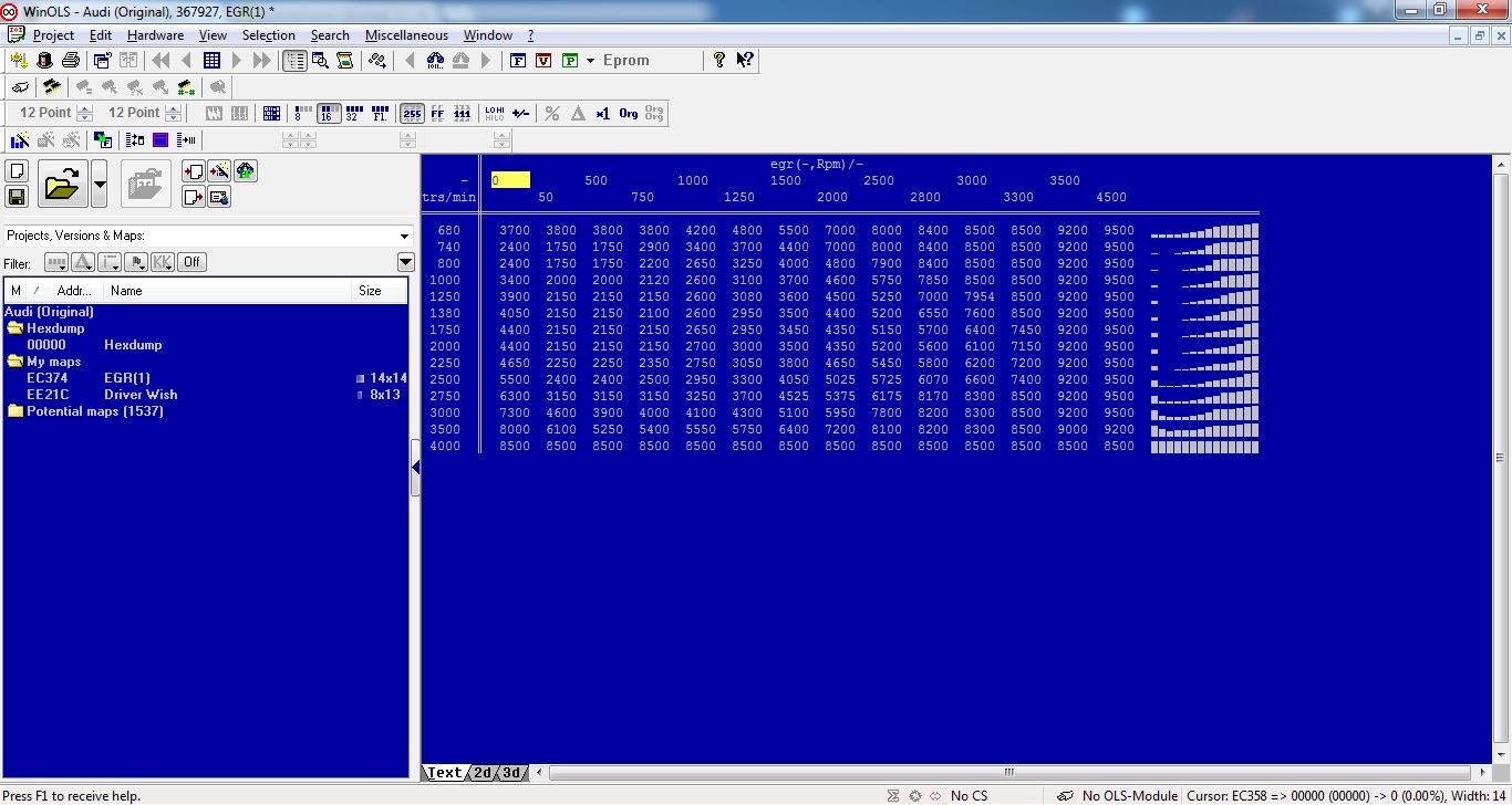

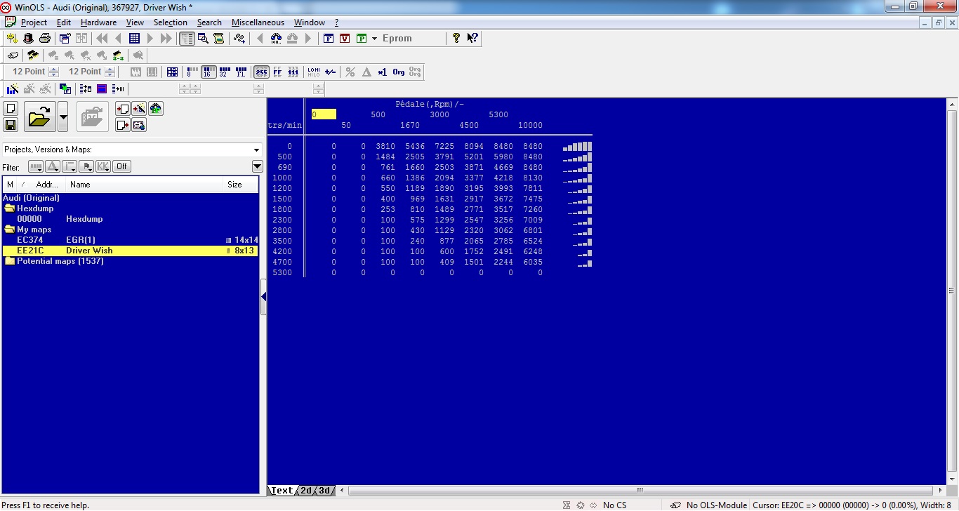

donc voila j'ai récupéré les différentes map. donc pour commencer la driver wish:
Torque limiteur:
Smoke limiteur, mais j'en ai 4 différentes. La première smoke limiteurII:
Smoke limiteur à 3°:
Smoke limiteur à 30°:
Smoke limiteur à 83°:
Egr je dispose de 2 maps:
donc egr1:
Egr2:
Donc voila déjà pour commencer. et bien sur j'ai une petite question. Pour l'egr je doit prendre la 1 (car j'ai une boite auto)? je met aussi mon originale, donc suis je sur la bonne piste? merci d'avance
