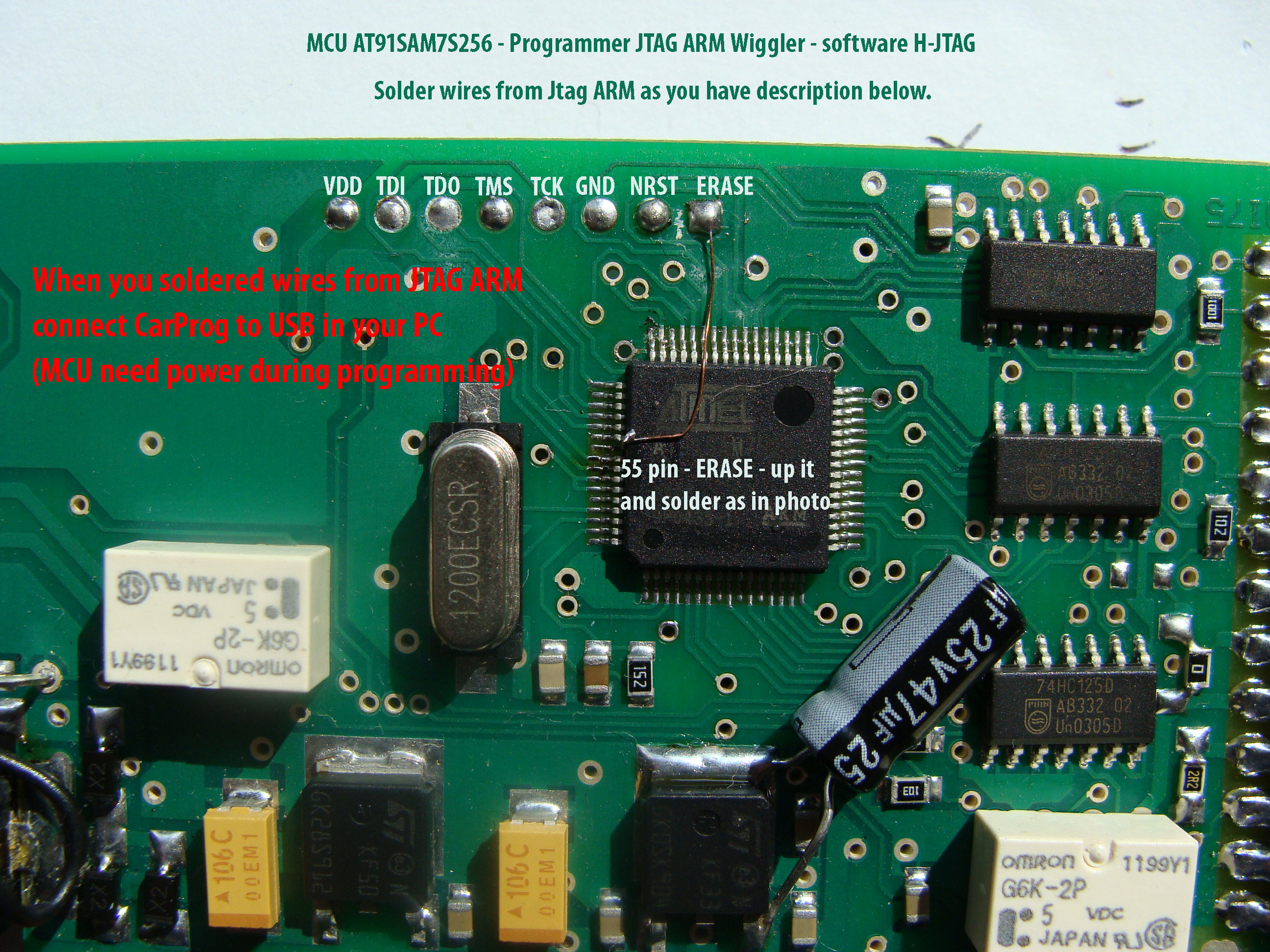

CETTE PROCÉDURE MISE À JOUR-UNLOCK CarProg :
AVANT TOUTE REPROGRAMMATION DE CONSEIL AT88SC (8 PIN CRYPTO EEPROM ET N'essayez pas de lire ou d'écrire!)
si cette mémoire est déjà endommagé solution ne fonctionnera pas!
1.Utiliser H-JTAG pour la programmation AT91 avec dump. H-Jtag schéma, vous trouverez dans le dossier avec le logiciel H-Jtag sous fichier PDF de l'aide!
Tout d'abord vous devez effacer ARM. Comme il est montré sur la photo, si la procédure de 1sec ne fonctionne pas, laissez-le connecté 2-3 minutes.
ensuite avec programmeur h-jtag et le processeur de programme avec le fichier bin
2.une fois réussie effectuer la soudure de programmation arrière AT88 eeprom et course dispositif
lib doit être dans le même dossier que carprog.exe
l'interface fonctionnera bien avec tous les logiciels jusqu’à la version v4.01
