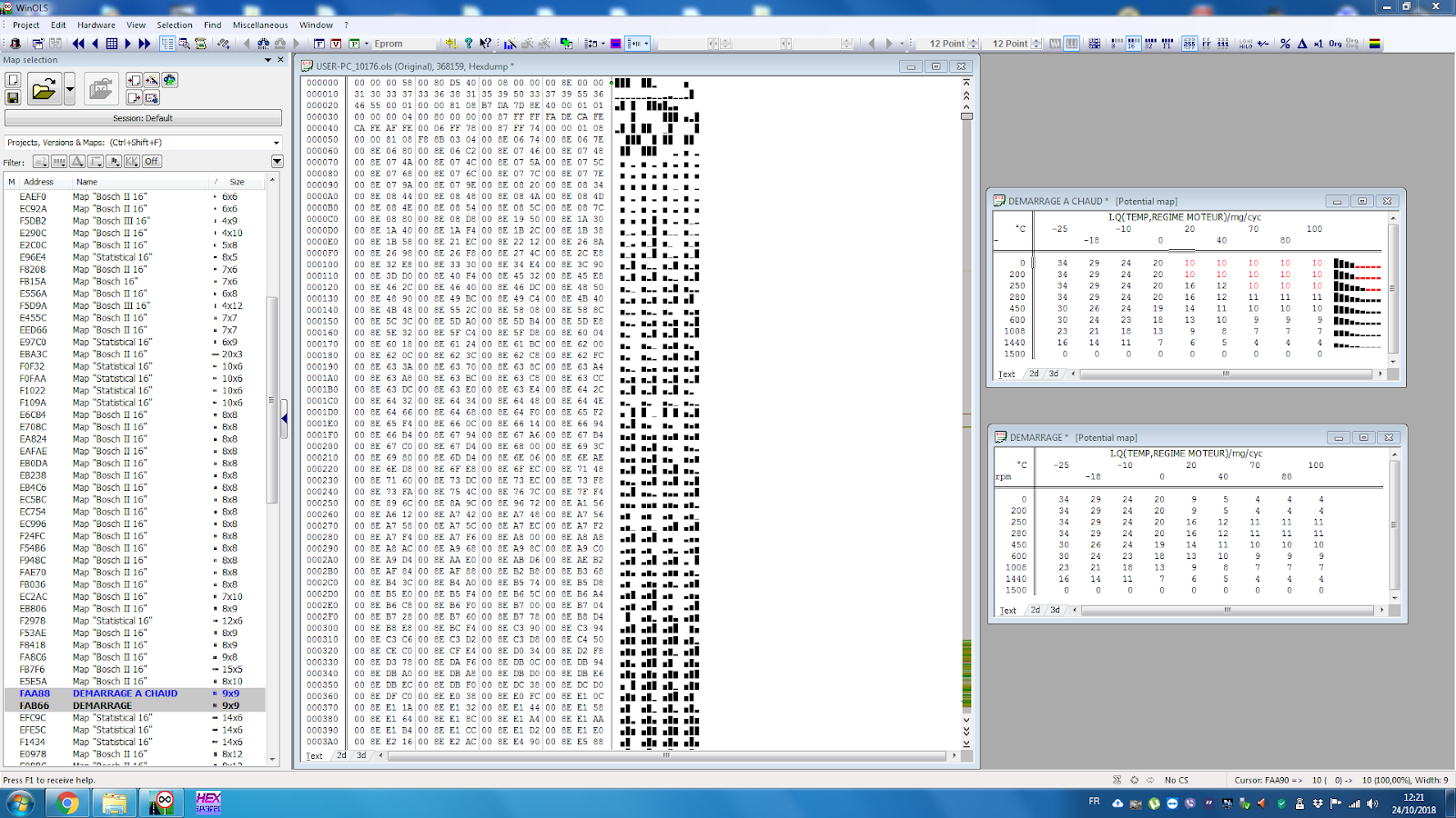

Par défaut Hot start fix
Slt voila pour ce qui veule faire du hot start propre

desoler pour la mauvaise manip
