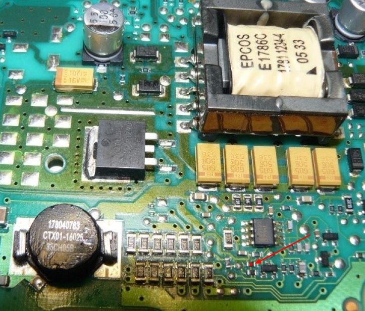

Je vous écris car j’ai besoin de votre aide svp, j'ai réparé un compteur Renault Scénic il y a deja plus de 6 mois, tout c’est bien passé le compteur fonctionnait très bien jusqu’à cette semaine ou il ne faisait qu’un bip continu et ne s’allumait plus.
j’ai donc décidé de l’ouvrir de nouveau mais tout me semble normal, le fusible est OK ....je décide donc de refaire pas mal de soudures puis de refaire un test, sauf qu’en voulant refaire mes soudures une petite résistance se déssoude, je la repositionne avec une pince brucelle coudée mais voila le drame arrive, je ne sais pas comment cela est arrivé mais la résistance a sauté de ma pince et impossible de la retrouver !!!
Je vous joins les photos de l’emplacement de cette résistance, pouvez vous s’il vous plait, me donner sa valeur si vous avez le même compteur sous la main.
(J’ai un autre compteur de Scénic II, mais il n’est pas identique....)
je vous remercie d'avance

sur l'autre compteur qui est a peu près identique c'est une 3011 donc a mon avis une 3k Ohms

Cette photo pourra surement t'aider...
Type de fichier : jpg resistance-scenic.jpg (102,7 Ko, 34 affichages)
