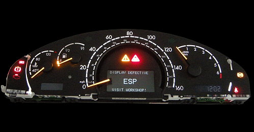

Par défaut compteur mercedes W209-211-219 panne d'éclairage
Bousoir ,
je recherche des info sur cette panne
qui est trés courante sur mercedes W209-211-219
le compteur ne fonctionne plus du tout !comme débranché !
j ai vue sur d'autre forum ,que des Transformateur et transistor
étais plutôt fragile dessus !
toute info supplémentaire sont les bien-venu !!

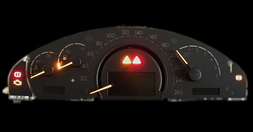

merci ,mais je ne trouve pas de tranfo dans ce model ?
j ai deja changer le transistor entourer en rouge sur la photo du haut !
si une ame charitable pourai m orienté ??
