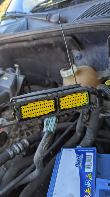

Qlqu'un aurait une astuce pour mesurer directement depuis le faisceau calculateur ?
Je m'explique :

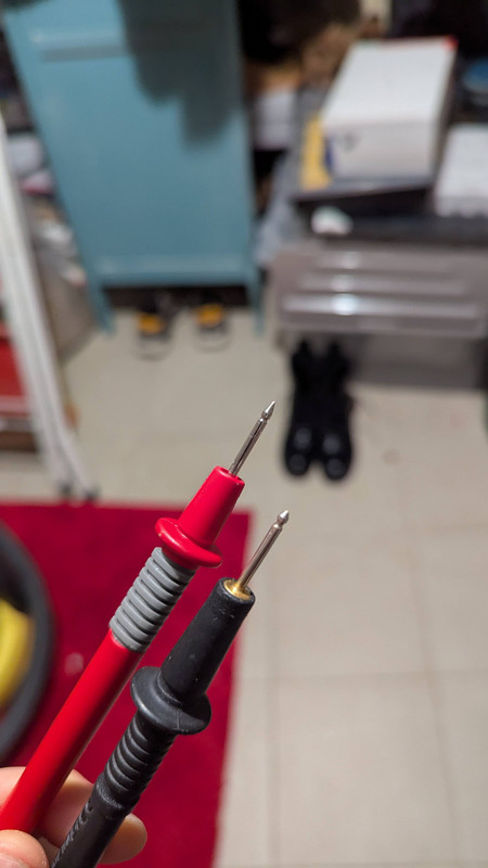

J'ai essayé de faire une mesure (résistance) avec mes pointes de touche de "base" de mon multimètre mais non seulement ça marche 1 fois / 10 mais en + ça abîme le connecteur...
(comme on peut +/- voir sur la pin n°3 en partant d'en haut à gauche)
Est-ce que quelqu'un aurait une astuce ou une réf d'une pointe de touche pour bien mesurer sur le faisceau calculateur ? Et avoir un bon contact électrique, et fiable.
Ci-dessous mes (trop grosses) pointes de touche

Tu peux utiliser ceci en cherchant : pointes de touche fines multimètre

Merci bien Fred.z je vais me prendre ça en premier prix pour l'instant pour dépanner
Si qlqu'un a une autre méthode ou une référence de pointe de touche de qualité pour investir je suis preneur aussi

personnellement j'ai ce genre de valise au travail c'est très bien. Si on fait attention .
C'est complet et ce n' est pas donné.
Je me suis fait des lampes témoin en plus et voilà !
Bonne soirée

Un conseil achete une valise comme te le suggere Pelican
J’ai deja vu 2 faisceau completement abimé a cause de test avec des pin rondes.
Ca ecarte les cosses et ca te crée des faux contact

Houla oui, j'ai bien fait de ne pas insister plus... J'espère que ça ira pour ma pin..
Cette malette a l'air très bien mais surement disproportionné pour mon petit besoin..
Je vais voir ce que ça donne et si les pointes fines montrées plus haut abîment mon faisceau ou pas.
Merci à tous les deux.

Salut exactement,
Le nombre de "pin trop libre" que l'on peut trouver derrière un contrôle de faisceau avec les mauvaises pointes de touche est incroyable et comme tu dis tu rajoutes des pannes pour certaines pas franches en plus

Pour dépanner, des broches de résistances de différentes puissances donc tailles différentes suivant celles des connecteurs font l'affaire ou des épingles de coutures lorsque l'on à rien d'autre sous la main.
Cordialement.

Pas mal du tout l'astuce ! Je n'y avais pas pensé
Pas/difficilement réparable en plus j'imagine un connecteur ECU HS ? :(
Celle ci sont de qualité
Merci pour la ref !!
