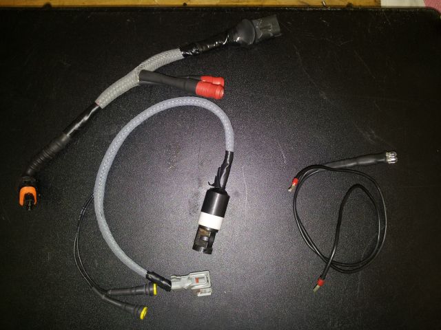

Vieux 26/03/2014, 20h03   #13
tizef
Avatar de tizef
Localisation: brest(29200)
Messages: 785
Thanks: 445
Thanked 531 Times in 212 Posts
tizef is a name known to alltizef is a name known to alltizef is a name known to alltizef is a name known to alltizef is a name known to alltizef is a name known to all
bonsoir sur la vidéo c'est pas vraiment en direct!
j'ai confectionné une extension de faisceau grâce a un vieille injecteur et un bout de faisceau récupéré à la casse !
comme ça je peux aussi prendre des mesures à l'oscillo
il faut un led bipolaire bicolore et une résistance d'1 kohm pour protection (soudé sur une des pattes)
sur la vidéo j'ai fait le montage avec deux leds ce qui revient au même! quand le courant est passant dans un sens , ça s'allume d'une couleur, dans l'autre sens de l'autre!
ceci pour mettre en évidence la commande injecteur pour les piezzos!
mais ça sert aussi pour les injos à bobine ,comme sur la vidéo( là les deux couleurs c'est l'effet de self)
ça peut aussi servir de lampe témoin classique
la 2 ème extension c'est pour bosch bobine
tizef est déconnecté   Réponse avec citation

je vais faire un tuto sur la fabrication de ma lampe led bientot et sur le contrôle commande injecteur! il me semble avoir coller ça dans un post déjà ,mais ne le trouve plus
