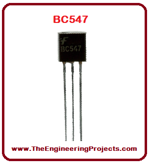

Bonjour ,
je viens de recevoir mon bdm 100 de chine
- y'avais pas de câble d'alim du boitier
-j'ai ouvert le boitier le composant LR2 en jaune près du connecteur câble USB n’était pas souder
et je me suis aperçu qu'il me manque des transistor Q1 Q2 Q3 est ce normal ??
quelqu'un pourrez me donnée la ref de ces transistor et la tension du cable alim ?? merci
je joins une photo

Met des npn
slm
oui c'est normal, car ton bdm ne manque au'un qu'un transistor mais seulement changement les grands transistor par des plus petits transistor smd

Pour info c est des transistors BC547 qui sont monté dessus.
