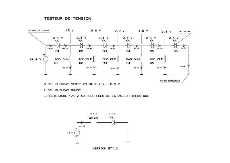

Je vous propose un petit montage simple basé sur la loi d'ohm et la loi des noeuds.
Simple à comprendre, simple à réaliser, d'un fonctionnement 100% efficace pour un prix quasiment nul, il deviendra l'outil indispensable de la boite à outils.
Lorsque la tension dépasse 2,4V D1 devient passante mais pas D2 donc le circuit se referme sur R1.
Lorsque la tension dépasse 4,8V D2 devient passante mais pas D3 donc le circuit se referme sur R2.
Lorsque la tension dépasse 7,2V D3 devient passante mais pas D4 donc le circuit se referme sur R3.
Lorsque la tension dépasse 9,6V D4 devient passante mais pas D5 donc le circuit se referme sur R4.
Lorsque la tension dépasse 12 V D5 devient passante mais pas D6 donc le circuit se referme sur R5.
Lorsque la tension dépasse 14,4V D6 devient passante. Elle indique une surtension, d'ou sa couleur rouge.
Le schémas représente les valeurs pour une tension de 14,4V
Les valeurs sont théoriques à adapter suivant les diodes utiliser.
En baissant la valeur des résistances les premieres del seront plus lumineuse à faible tension mais elles risquent de griller passer 14V.
Ne pas hésiter à me poser des questions.

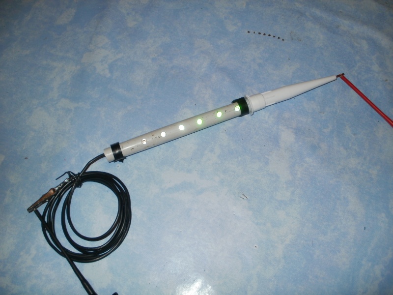

Je l'ai fait à l'arrache avec ce qui m'est tombé sous la main :
R1 : 560 Ohm
R2 : 487 Ohm
R3 : 380 Ohm
R4 : 249 Ohm
R5 : 120 Ohm
5 DEL GL5KG43 Verte
1 DEL GL5HD43 Rouge
1 Morceau de tube IRO de 16
1 capuchon de cartouche de silicone
2 petits dominos
1 metre de fil de 1 mm carré souple
1 petit bout de fil HO7VU 1.5mm²
1 pince crocodile
3 colsons de 42
Percer les 6 trous des diodes à 4,8mm pour des diodes de 5mm entre axe 2cm
Fendre le tube iro sur sa longueur retirer 5 mm de facon à pouvoir inserrer les diodes,les résistances et les dominos.
Placer les diodes dans les trous à l'exterieur du tube, les souder entre elles, souder les résistances aux diodes relier toutes leurs extémités en un point commun qui finira dans un petit domino avec la cathode de D6 d' ou sortira le fil souple relié à la pince crocodile.
Le deuxieme domino ira à l'anode de D1 et sera raccordé à la pointe de touche réalisé grace au capuchon de cartouche de silicone et au petit bout de fil HO7VU 1.5mm² dénudé sur le bout.
Retirer l'ensemble diodes résistances des trous extérieur pour les glisser dans le tube les faire ressortir dans leur trou respectif.
il n'y à plus qu'a visser les dominos par la fente du tube iro et les bloquer avec 2 colsons, on peut rajouter un troisieme colson pour bien refermer l'ensemble
Ce n'est pas le top de l'esthétique mais cela fontionne c'est solide et ca ne consomme rien, à vous d'améliorer le system.
Relier la pince crocodile à la masse de la batterie ou n'importe quel point metalique de l'auto et l'outil est opérationnel.
Pratique pour tester les fusibles, l'alternateur, rechercher les +, les chutes de tension ...et aussi les montages électroniques une fois étallonner et avec un petit peu d'habitude.
Dans le meme principe on peut aussi mettre une diode et une résistance dans un stylo bille et le laisser dans la boite à gants.
