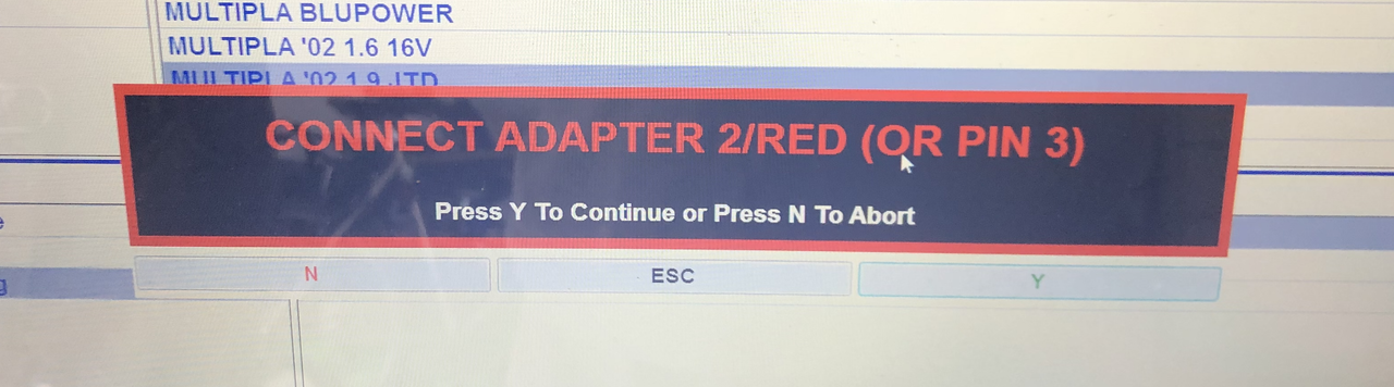

j'ai un souci sur un veille caisse , une multiplat de 2003 , souci airbag , diag ok sur moteur et abs mais pas sur airbag avec un diag Delphi .
je prends donc un veille elm mais j'ai pas le câble rouge

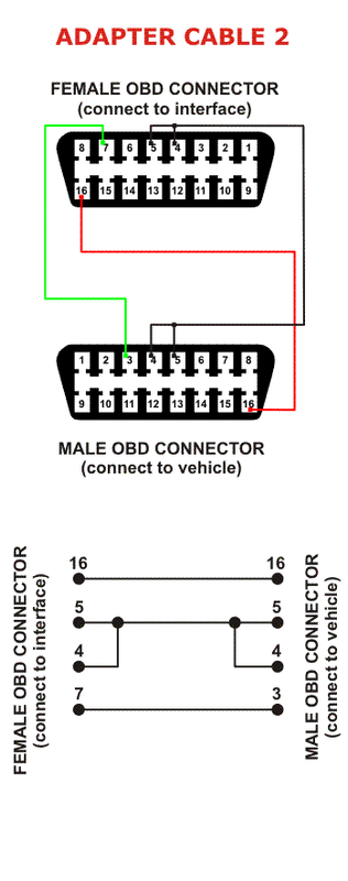

sur https://multiecuscan.fr on indique ceci
Adaptateur Rouge = Broche 7 du connecteur femelle reliée à la broche 3 du connecteur mâle
je suppose ceci:
quelqu'un peut valider ceci ?
en cas d'échec de nouveau , je cherche le schéma du calculateur d'Airbag afin de me brancher direct sur celui-ci ....

merci , mais le plus important pour moi serait de trouver la ligne K sur le calculateur d'Airbag
