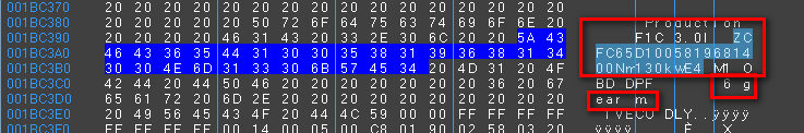

on trouve a partir de l'adresse 0X1BC39E les caractéristique du camion
le vin qui doit comment par ZCFC35 et non 65 et la boite de vitesse 6 gear M

ton fichier ma l'air pas mal , il correspond beaucoup au miens , ont peut y voir le vin , la puissance et la boite
je vais faire l'écriture , changé le vin avant , merci pour ton aide
[IMG][/IMG]
---------- Post added at 14h21 ---------- Previous post was at 14h13 ----------
sa vien d'un 65c18 encore mais c'est le plus rapprochant que j'ai , j'éssaie et je te dis
