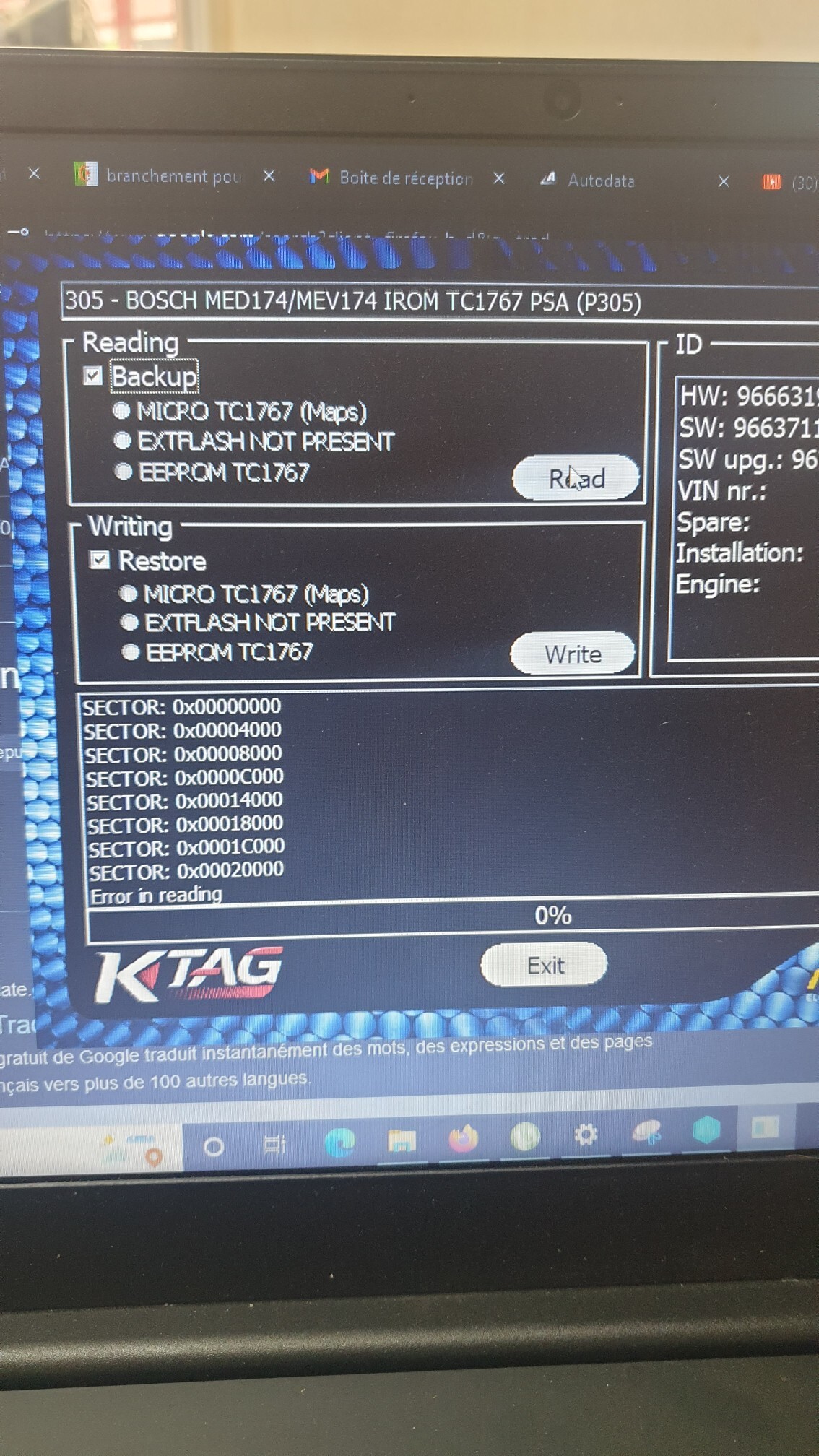

j'ai une 208 1.4 vti moteur (8fs)EP3C
je voulais faire une lecture du calculo avec ktag mais je trouve pas mon véhicule sur celui-ci,
c'est un MEV17.4.2 tricore tc1767
j'ai fais les branchement + soudure des fils pour le boot et cnf1
en brancher les pin
Mais quand je cherche mon moteur sur ktag, il n'y ai pas
sur le moment je me suis dis pas grave vu que c'est un tc1767 je selectione un autre type moteur,
(1.6 5fs)
la ktag commence à lire la flash
et a 11% il me met error reading
est ce que je fais quelque chose de mal ?
j'ai verifier plusieurs fois mes soudures et elle sont bonne
peu etre que le fait de ne pas avoir choisis le bon code moteur ca ne fonctionne pas malgré que c'est quand meme un tc1767
merci :)

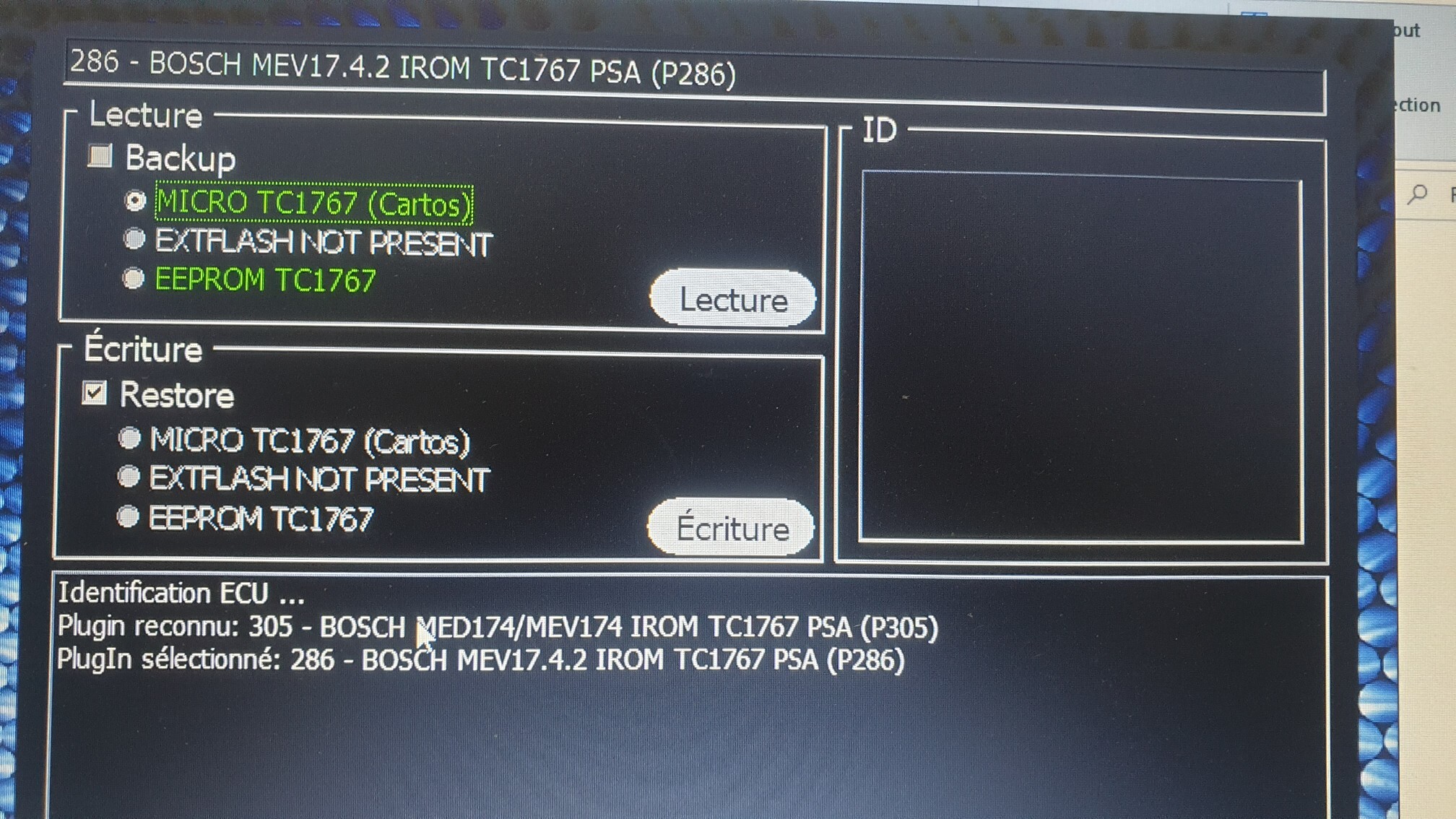

J'utilise une alimentation 20W 12v 2.0A
ensuite pour la selection du calculateur,
je selectionne bien un MEV17.4.2
ensuite j'ai le choix entre 2 type
►bosch MEV.17.4.2 IROM tc1767 PSA (P286)
►Bosch MED 174/MEV 174 IROM tc 1767 PSA (P305)
Sauf que quand je selectionne le P286
j'ai ça qui s'affiche
[IMG][/IMG]
Du coup obligé de selectionner le P305
