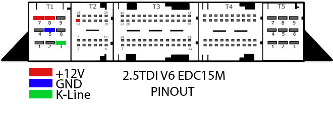

J'ai pourtant bien suivie les pinsout mais impossible de lire l'écu avec MPPS V18

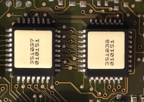

J'ai donc fouiller le net et on ma indiqué qu'il fallait que je désoude les deux puces suivante :
Et les remplaces par des d'autre EEPROM (HHH & LLL) et les modifiers avec un programmeur .

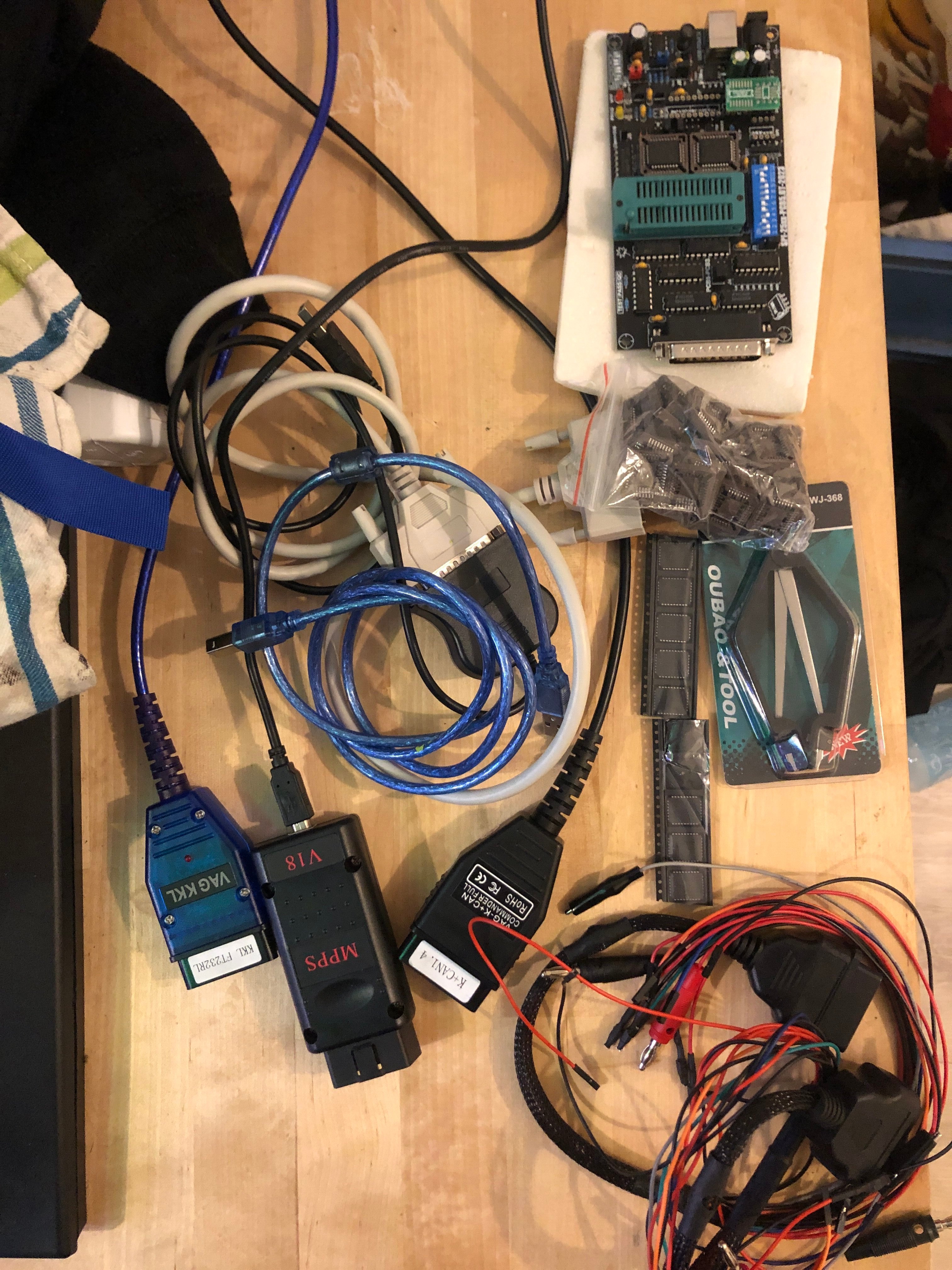

Voici tout ce que j'ai sous la mains pour se faire :
- EEPROM : AM29F010B-120JC
- PRISE plcc32
- Willem programmeur PCB5.0T-2021
- MMPS V18
- VAG KOMMANDER
- VAG KKL
- Cable ECU
(Aucun équipement pour soudage/désoudage)
Que me conseillez vous comme outils pour le soudage/désoudage et qu'elles sont les produits à utilisé pour ne rien abimé ?
Il y a aucune autre moyen que passer par une désoudage ?
Merci à vous est très bonne journée.
