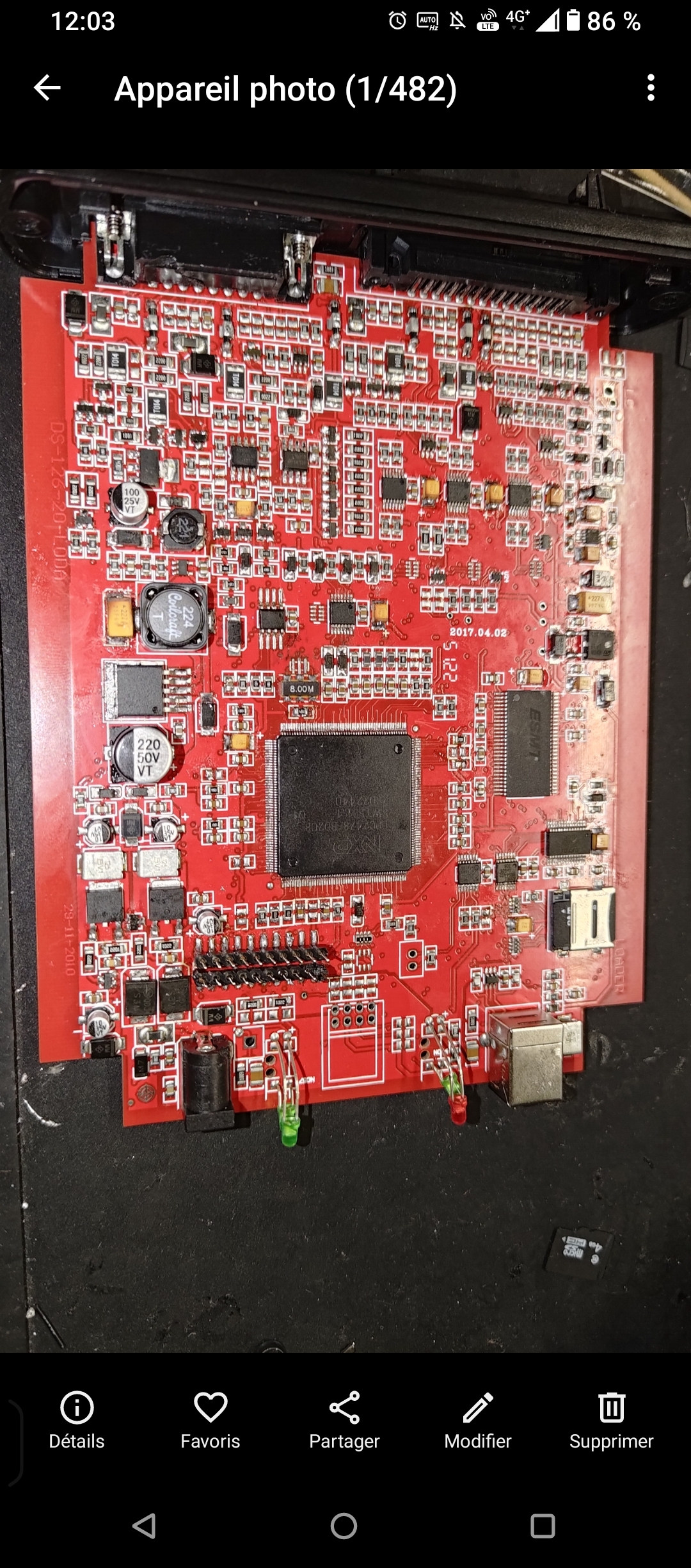

OILC93 21/02/2024 10h08
D'ailleurs pour finaliser ce poste le ktag est rework c'est bon si je compte pas la carte SD qui n'est pas encore faite .Il est près a fonctionné avec la fiabilité digne d'un vrai ktag , la plupart des composants changé NXP original reprogrammer ça a pas été une partie de plaisir car vraiment fragile les nxp mais au moins c réglé

OILC93 21/02/2024 12h07
Voilà le pcb j'ai remis juste l'ancien oscillateur en attendant psk le nouveau microscopique et fragile avait arrêté de fonctionner c'est pour ça que j'arrivais pas à lire le nxp au départ.
