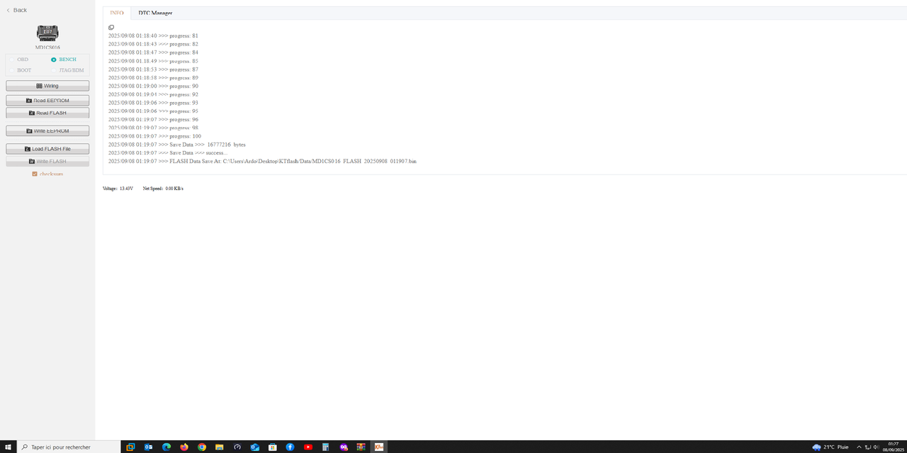

Envoyé par NABILOV Voir le message
Cela est valable pour MD1cs003.. pas le cas pour les MD1CS016. J’en ai des 037 168 et 037 163 lecture et écriture possible
---------- Post added at 23h38 ---------- Previous post was at 23h36 ----------
D’après la photo de l’étiquette c’est un problème de matériel
Salut l'ami effectivement j'ai réessayer et il est passer.
J'ai pas compris pourquoi ça a fait sa. J'ai juste essayer 13.5v au lieux de 12.6v et c'est passer.
Merci les amis pour vôtres contribution

voici la photo
Type de fichier : jpg md1cs016.jpg (8,1 Ko, 31 affichages)
