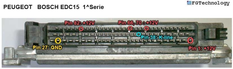

tu a raison j'ai debrancher rebrancher ca marche
je voudrais une autre information pour lire edc15 1connection pour le k-line quel alim je prend ?
cordialement stef

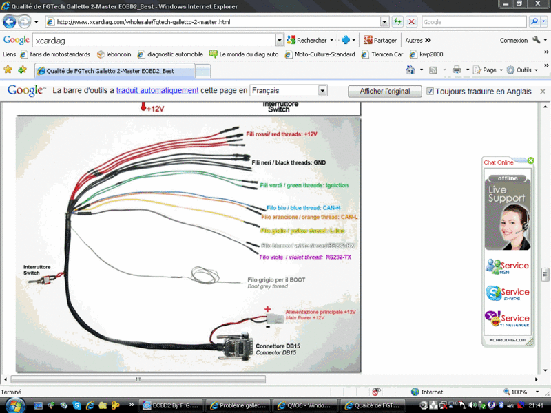

salut prinzo57
je voulais te dire pour la k-line sachant apparament que sur le faiseau
[IMG][/IMG]
il n'y a le jaune l-line
voici la connectique qui me propose
[IMG][/IMG]
cordialement stef

normalement le jaune est le kline,mais d'aprês mes souvenir ce schemas est pas bon
il te faut le tuto qui a étais fait par j-Sky
tu le trouve sur le forum.
Tuto pour boot mode EDC15C2 PSA 1 connecteur avec MPPS by J-Sky
