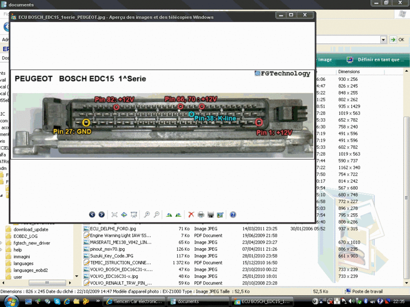

j'aimerai en savoir davantage sur les branchements et les connectiques qui sont fourni
j'aimerai avoir svp de la docs pour la mise en place la j'ai ca mais pas de documents
merci a vous
j'ai essayer de me brancher sur un edc15 peugeot
mais j'ai plusieur branchement et ca ne marche pas
j'ai celui la
http://youyoukiller.free.fr/boot_mod...5c2_pinout.jpg
les lignes klines sont pas de meme couleur un est et l'autre est bleu qu'elle est le bon j'ai fait les deux rien de marche
merci de vos reponses
cordialement stef

moi ses pareille essayer avec ce schemas et j'ai pas réussi a le lire mais j'ai trouvé un super tuto de J-Sky qui explique le branchement mais j'ai pas encore eux le temp de l'éssayer.....
regarde le liens
http://www.tlemcen-electronic.com/fo...t=boot+edc15c2

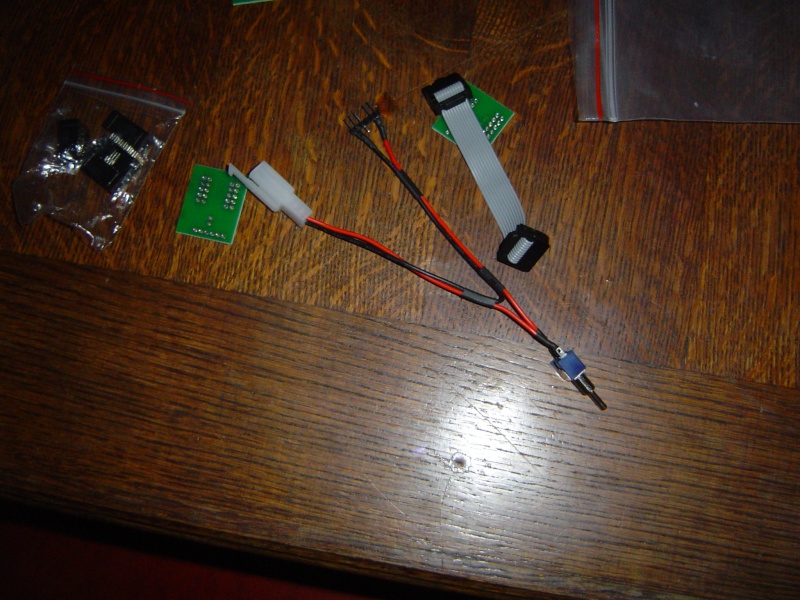

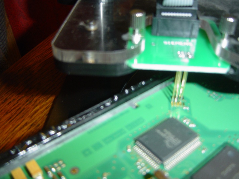

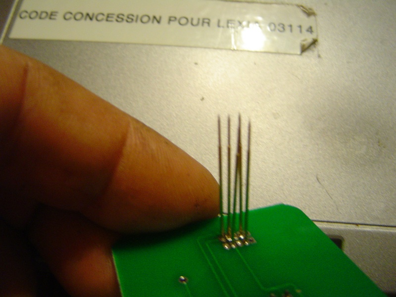

j'essai desesperement de me connecter au seimens
et j'ai toujour ca
je me branche comme ceci
je me sert ce cette tete que je me suis souder
la ce matin je vais essayer de me connecter sur une 607 par obd je verrai si je me connect
merci de votre aide
cordialement stef

salut a tous
petite contribution pour le bosch edc15 1plug boot mode
remplacer le bleu par le vert et le jaune par le noir boot mode ok 29f400
si ça peu aider
