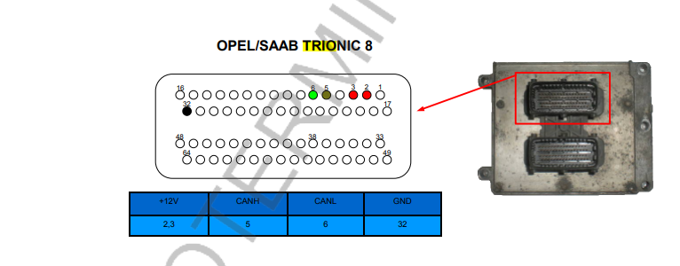

Salut Diagnosis,
J'ai branché comme le schéma io
un CanH ---voie 6
un CanL --- voie 14
Sur la prise obd de io

Alors pour vous donner des nouvelles si cela peux aider ceux qui seront bloqué .
Merci a Jah pour cette info
Il faut prendre le pin 62 GND et cela passera , bien vérifier que les pin5 et 6 ne se touchent pas, (ce qui arrive frequement) et avoir une tension de au moins 12.6v .
Sa c'est pour la lecture, pour la réparation ,je suis entrain de tester quelque chose pour les réparer , plus d'info par mp uniquement aux vrai membres !
