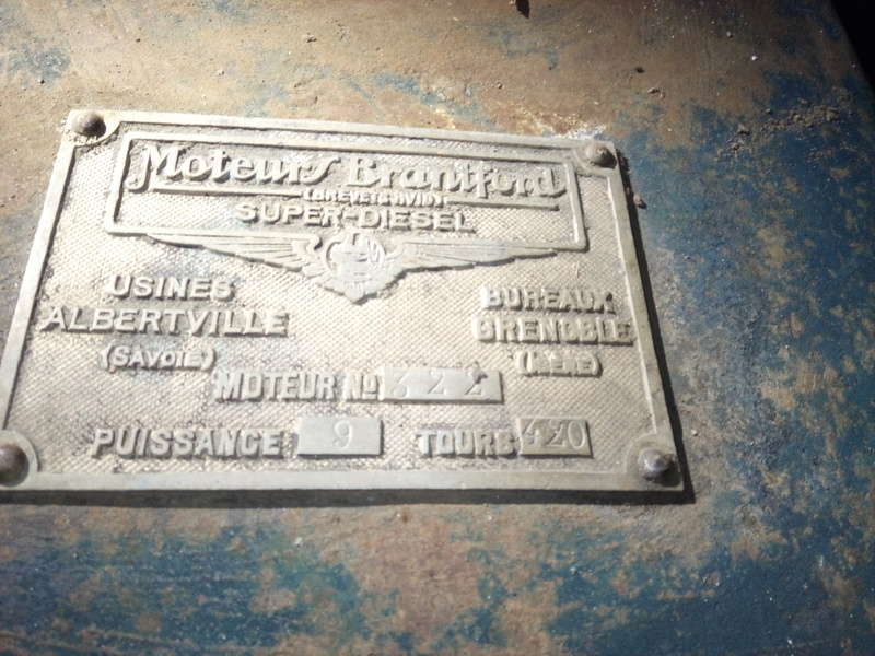

J'ai il a quelques temps récupéré un peu de ferraille :
Un "petit" moteur, donc :

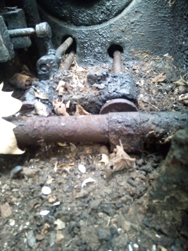

il est à priori plutôt bien conservé,le vilebrequin n'est pas bloqué, le piston oui en revanche,mais comme il est quasiment au pmb, il devrait être assez simple à sortir
en revanche l'arbre à cames semble plus proche du fossile que de la pièce mécanique...
Mais en fait le piston est venu finalement assez facilement après plusieurs jours de dégrippant et un bon bras de levier pour faire tourner le vilo.
Et l'AAC au bout du compte une fois débloqué aussi n'est pas si dégradé que ça semblait

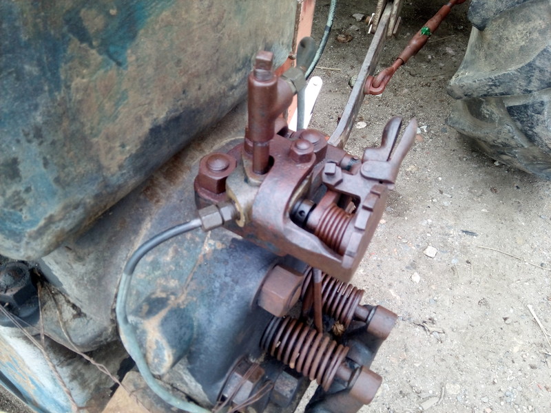

Du coup, on passe au démontage de l'injecteur : Tout d'abord la bête avant que j'y touche :
dépose du couvercle supérieur :
On a alors vue sur le pointeau de dosage de carburant
et son levier de commande, relié au régulateur centrifuge par une tringle qui passe sous le cylindre avec les poussoirs de soupape :

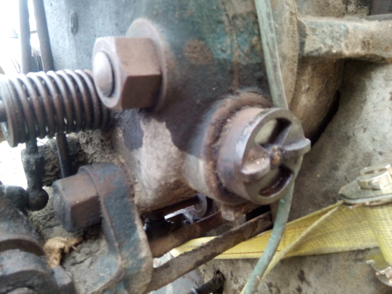

Vue sur les trous d'injection du carburant et sur la vis pointeau bien abîmée qui tient la coupelle formant le nez d'injecteur :
Et second miracle, la vis est venue !
Du coup la coupelle sort *facilement : (photos prises après un coup de brosse )
et on voit la soupape d'admission de carburant, en étonnant bon état :
