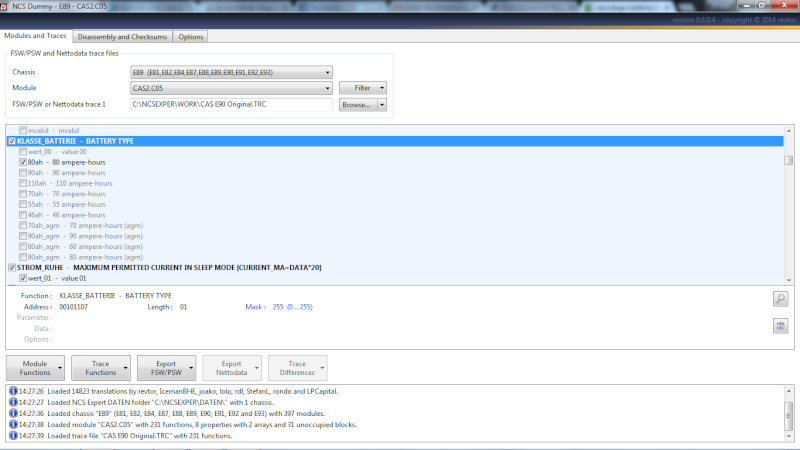

Salut, dans ista p, a mon avis pour le savoir il faut y acceder.
Sinon si tu as ncsexpert, tu lis ton module CAS et tu ouvre ton fichier avec ncsdummy,
Tu aura la liste des batteries a choisir pour recoder. Cela dis une difference de 10Ah n'est pas trop génant.
Voila pour info, ce que moi ca me donne, max agm 80Ah comme choix:

90ah max pardon
