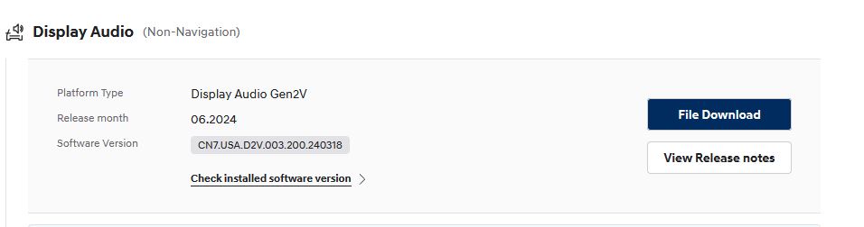

Salut dylan, merci pour ta reponse.
J'ai suivi, mais je ne trouve que la version USA sur le site
Est-ce que tu penses qu'il n'y a pas de risque à installer USA alors que mon software d'origine est du CANADA (CN7.CAN...) ?
