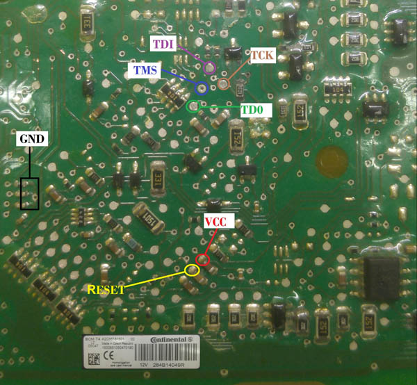

Envoyé par renault expert Voir le message
Je suis pour la paix mais j'avoue que parfois je ris toute seul dans mon coin en vous voyant vous chamailler jah83 et Marseille-Clé. (certain pic son excellent...)
Apres il est clair que Marseille-Clé provoque jah83 partout ou il publie un message. Il serait peut être bon d'arrêter ce petit jeux immature Marseille-Clé, tu pense pas ? On est pas la pour ce foutre sur la gueule a longueur de journée.
@jah83 Si tu ne trouve pas, tu peux rechercher des pinouts avec un multimètres en mode continué et le datasheet du mcu. Ca ma deja bien aider, plus rapide que passer des heures a éplucher internet pour trouver une photo des pinouts.
Sinon jai trouver une photo de pinout mais c'est pour un BCM T4 continental, tu la surement trouver aussi celui la.
bon courage.
A sa décharge je ne loupe pas non plus
C était pas le pinout mcu que je cherchais mais co'nection obd sur bench.
Et oui pour le mcu j ai fait comme ça... De toutes façon je ne l ai vu nul part sur le net. Mais pas de lecture ni avec vvdi ni xprog. Pinout vérifie plusieirs fois.
De toutes façon je ne suis pas sur que j'aurai pu faire ce que je voulais la dessus a priori vvdi parlé de zone otp.
Mais ç est bon vous pouvez clôturer j ai réussi à faire ce que je voulais, du moins la partie la plus importante avec la doc de fils. Le reste c était plus pour le test
